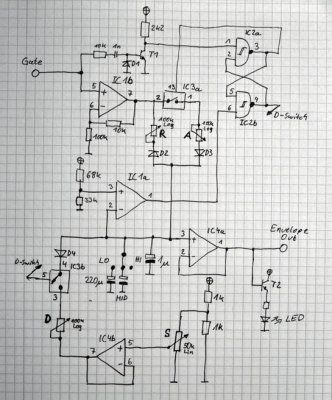

so, Plan fettisch...
Changeling, ist dir schon mal aufgefallen, dass die Höhe der Gate-Spannung die Hüllkurve "irgendwie" steuert?
Primer: Ein ADSR-Hüllkurvengenerator hat immer ein Flipflop und damit einen "inneren" Zustand: vom Anfang des Gates geht es mit Attack-Speed hoch bis zu einer internen Schaltschwelle (=Höhe der Spitze der Hüllkurve). Dann wird umgeschaltet und es geht mit Decay-Speed auf den Sustain-Level runter. Von da umschalten auf Release wird extern vom Gate gesteuert.
Die Spitze der Hüllkurve (da wo von Attack auf Decay umgeschaltet wird) ist 4.9V. Die Ladespannung für die Attack-Phase ist Gate-Spannung * 1,1.
Damit wird der Attack immer langsamer, je kleiner die Gate-Spannung ist.
Sonderfall ist der oben beschriebene Fall, wenn das Attack auf Null steht und der Strom durch die Halbleiter begrenzt wird, die sind eher eine Stromquelle und dann hat das weniger Effekt.
Ist die Gate-Spannung (mal 1,1) gar kleiner als die 4,9V Schwelle, dann gibt es gar kein Decay, der Sustainlevel wird nie erreicht, der Ausgang bleibt stattdessen auf 1,1*Gate.
Bug or Feature?
Ohne passendes Interface, was Gate*(Velocity+5V) (o.ä.) ausgibt, scheint mir das etwas witzlos, oder?
Nein, ich habe den SEMTEX bisher nur mit einem Gate-Signal aus dem eingebauten MIDI-Interface und aus dem inSEQt angesteuert.
Das MIDI-Interface ist das MCV876 von Papareil (http://m.bareille.free.fr/mcv876/mcv876.html), das müsste demnach etwa +5V Gate-Spannung ausgeben.
Beim Inseqt habe ich keine Ahnung, scheint aber wohl auch > 4,9V zu sein.
IC1b ist der besagte TL072, der den 220µF Elko (keine 100 ... tja.. hätte ich vorher mal genau hingucken sollen) in "LO" Stellung über den CMOS-Schalter IC3a aufladen muss, bis IC1b über den Vergleich mit den ca. 4,9V an seinem Pin 3 das Flip-Flop IC2a/IC2b zurücksetzt, der Schalter IC3a aufmacht, und die Attackphase damit beendet ist.
(Gestartet wird das ganze von T1 und drum-rum, das macht aus der steigenden Gate-Flanke einen (sehr) kurzen (ca. 30µs) Impuls der das FlipFlop setzt =IC3a anschaltet. )
Wenn man IC1 gegen den NJM4580 tauscht, dann geht nicht mehr der OP-Ausgang in den Stromquellenbetrieb sondern der CMOS-Schalter. (Den dabei auftretenden Strom schätze ich aus der Ladezeit auf ca. 45mA. (ca 4V, 220µF, 20ms ). Da in dem Chip noch unbenutzte Schalter sind, kann man davon einen zweiten parrallel schalten, dann limitiert wieder der OP. (10ms, macht etwa das doppelte an Strom. )
Drei Klarstellungen noch:
a) in Stellung MID und HI sind die Hüllkurven schnell und superschnell.
b) selbst der TL072 macht hier knapp 30mA, das ist *weit* mehr als man ihm normalerweise zutraut. (Typisch: mindestens 2kOhm Last, das wären 5mA bei 10V Signal. )
c) die Teile können das problemlos ab.

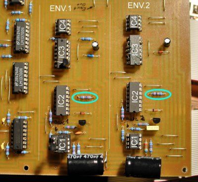

Ein Nachtrag zu "die Teile können das ab":
Der Komparator IC1a steuert direkt das CMOS-IC IC2b an (Pin 6).
Wenn der Komparator dauerhaft umklappt (das kommt in manchen Einstellungen vor), dann versucht der OP -15V auf das Logik-IC zu geben. Dessen Eingangsdiode begrenzt das auf knapp unter Null, dabei fliesst aber ordentlich Strom (das, was der Op so maximal hergibt). Es reicht so weit, dass man das Schalten des Komparators in der Tonhöhe hört - ca. 4 Cent - da die Versorgungsspannung etwas kleiner wird.
Der Strom ist auch definitiv zu viel für den 4093. Ein Reihenwiderstand (22kOhm) zwischen IC1a-Pin1 und IC2b-Pin6 schafft Abhilfe. Da es dort eine Drahtbrücke gibt(gab) ist der auch sehr einfach einzubauen.
Bei mir hat einer der beiden 4093 einen Schuß wegbekommen - der will mit dem 22k dazwischen nicht mehr. Da sind die NJM4580 dann wohl zu kräftig gewesen...
(Mittlere Platine - und die beiden dicken Elkos unten sind nicht original, nicht verwirren lassen... )
