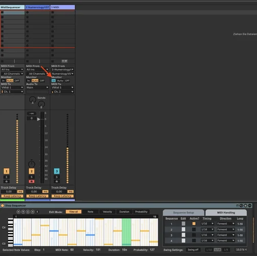

Andere Frage ohne die Midi-Verkabelung: Wie kann ich den Subharmonicon in Ableton nutzen mit den Stock oder Drittanbieter Sequenzern? Da gibts doch bestimmt auch nen Work Around.
Wo genau hakt es da? alle Sequencer plugins sollten doch Midi ausgeben, das du einfach ans Subharmonicon leiten kannst. Im Zweifel (wenn das Sequencer-Plugin ein Audioplugin ist) baust du noch n extra Midi-Kanal der das Midi vom Sequencer-Plugin-Kanal abgreift
  • #72
Wie ich Midi Noten abgreifen kann weiß ich. Aber wie kann der Subharmonicon der ja in einer AudioSpur abgegriffen wird , Midi Noten von einer Midi Spur empfangen, es ist bestimmt total simpel aber ich komme leider echt nicht drauf.

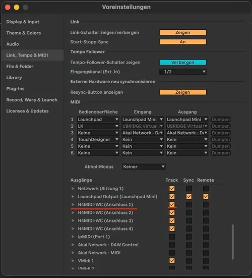

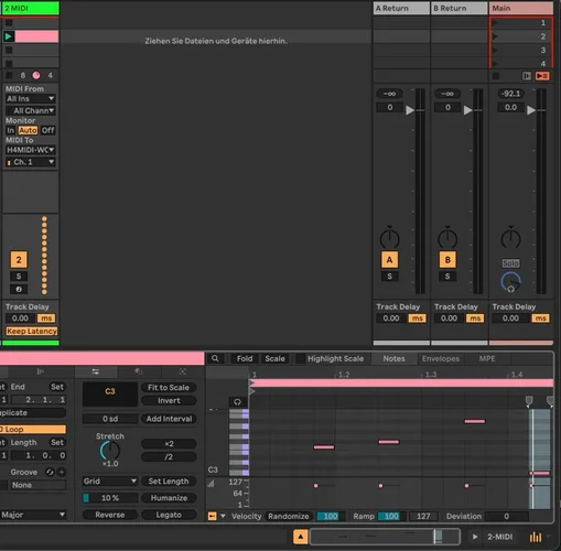

Also es hakt das du nicht weisst wie du Midi zum Subharmonicon senden kannst?
Du benötigst irgend ein einfaches Midi-Interface .. das kann auch so'm 19€ USB-Midikabel sein. Dann verbindest du noch das Midikabel mit dem Subharmonicon (der notwendige Trs-Adapter gehört zum Lieferumfang)
Dann schaltest du in Ableton* Live in den Einstellungen "Track" für diesen Midi-Ausgang ein.
Jetzt kannst du dieses Midi-Interface als Ausgang einer Midispur auswählen. Kanal 1 sollte eigentlich funktionieren.
Jetzt Noten generieren und fertig.
hier mal exemplarisch mit einem H4 Midi Interface

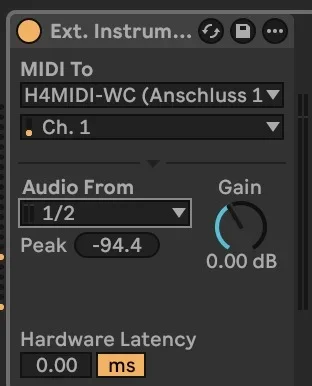

Alternativ kann man das noch mit einem External Instrument machen
Super besten Dank das hilft mir weiter. :-)
