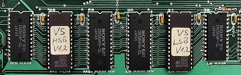

Möglicherweise kann ich die EPROMs brennen, weiß das aber erst im Laufe der nächsten Woche.
Kurzes Studium des Schaltplanes hat ergeben, dass das ein passender Ersatz-Typ sein könnte.
Kann das jemand bestätigen?
  • #43
RetroSound schrieb:
Die beiden EPROMs U331 bzw. U328 in meinem Schaltplan auf Seite 3 sind 28pol., wohingegen das von dir verlinkte 40pol. ist.
Hab's grad gefunden...Hier kann man sehen, dass es 3 Bausteine mit Aufkleber (und wahrscheinlich darunter liegendem EPROM-typischen Sichtfenster) gibt. Das von dir verlinkte U307 (im Schaltplan ebenfalls auf Seite 3) scheint der Keyboard-Scanner zu sein.
Darüberhinaus sind die Aufkleber auf den beiden verbleibenden Bausteinen (U3)28 bzw. (U3)31 eindeutig beschriftet.
Ich bin mir mittlerweile recht sicher, dass der von mir verlinkte Ersatz-Typ passen wird. Trotzdem wäre ich froh, wenn das jemand bestätigen könnte.

Ja du hast recht. Eigentlich müßte es passen.
Jup, das passt. 27C256 steht ja auch im Schaltplan.

  • #51

Ich kann die BIN-Files brennen.
Wer das Prophet VS OS V1.1 von mir gebrannt haben möchte, schreibt mir bitte eine PN inkl. Kontaktdaten bzw. Versandadresse. Alternativ bzw. zusätzlich kann ich natürlich auch die anderen OS Versionen brennen.
Ich würde folgendermaßen vorgehen wollen:
1. Bestellung von 4x 27C256 EPROMS bei Reichelt (2x zum Brennen, 2x für Fehlversuche)
2. Brennen der BIN-Files und Test der EPROMs in meinem Prophet VS
3. Kurze Rückmeldung und Auflisten der Interessenten bzw. deren OS-Version(en) von Interesse im Thread
4. Bekanntgabe der genauen Kosten (vllt. €10, vllt. etwas mehr, für eine OS-Version + Versand?)
5. Bestellung, Brennen der restlichen EPROMs
6. Versand nach Zahlungs-Eingang
Abschätzung der Kosten:
2x EPROMs €6.60 zzgl. Versand-Anteil der Reichelt-Sendung
1x Geeignete Verpackung (Gepolsterte Versandtasche DIN A5 ?, EPROMs im Moosgummi oder im Tube, abhängig davon wie's Reichelt schickt, bzw. was ich sonst organisieren kann)
1x Porto (Großbrief €1.45 innerhalb Deutschlands, ins Ausland sicher teurer)
Fragen, Anmerkungen, Kritik?
