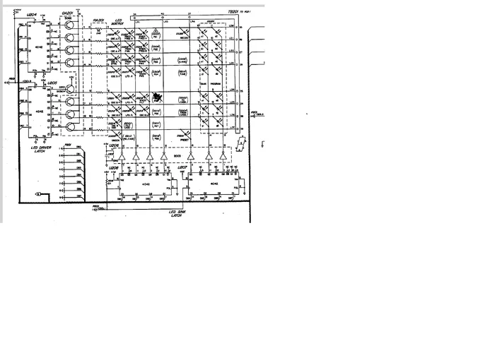

So, jetzt habe ich neues Problem:
Ich habe u.a. den kaputten Program Select Taster "5" ersetzt. Bei den Tastern handelt es sich um "ITT Schadow" Taster mit LED, findet man sogar noch zB. bei Reichelt. Hat exakt die gleichen Abmessungen wie das Original.
Der Punkt dabei ist: Die LED gehört nicht zum Taster, sondern wird separat nach Abnahme der Tasterkappe von oben durch den Taster-Körper durchgesteckt und mit dem Taster auf die Platine eingelötet.
Das zur Vorgeschichte, was ich u.a. gemacht habe.
Das Problem: Der Prophet geht nicht mehr an. Wenn ich am Netzteil unter Last die Spannungen messe, fehlen die +5,6V. Alle anderen Spannungen sind da.
Ziehe ich die Stecker zu den Boards ab und messe das Netzteil ohne Last, sind die +5,6V da. Also irgendwo ist auf den Boards ein Kurzschluss.
Meine Vermutung: LED im Taster verpolt eingebaut (ich hab nicht gemessen, ich dachte, ich war vorsichtig und habe die LED aus dem alten Taster "gleichrum" in den neuen eingesteckt).
Bevor ich wieder alles zerlege, kann mir vielleicht jemand helfen:
Ich hab im eingefügten Schaltplan mal die LED eingezeichnet, wie sie regulär gepolt sein sollte (sie hängt eigentlich auf einem anderen Board an den Leitungen zwischen LD4 und LR3, auf dem anderen Board ist aber sonst aus meiner Sicht nix Relevantes drauf, daher hier eingemalt).
So wie eingezeichnet wäre es "richtig rum". Wenn ich die verpolt hätte - hätte ich dann einen ernstzunehmenden Kurzschluss? Mir kommt das erst mal eigentlich nicht so vor, daß dann gleich die 5V wegbrechen sollten...
Dank & Gruß,
Rallef

Die Taster nennen sich „Digitast“ und werden auch heute noch hergestellt, in verschiedenen Größen und inzwischen auch mit 2 LEDs, waren besonders in den 70ern und 80ern auch im DIY Bereich weit verbreitet.
Die LEDs hängen ja nicht direkt in irgendeinem Spannungszweig, sondern werden durch Latches mit nachgeschalteten Transistoren und Vorwiderständen angesteuert, eine verpolte LED leuchtet dann einfach nicht, daß dadurch der komplette Synth lahmgelegt wird halte ich für sehr unwahrscheinlich, der Fehler muß an anderer Stelle liegen.
Die 5,6 V sind für die 4051er, damit die mehr Versorgungsspannung haben, als die 5V Nutzsignale (auf dem Mainboard ist noch mal ein +5V Regler, der echte 5,0V für die CPU etc. erzeugt!). Da ist ziemlich sicher einer von den 4051ern tot. Es rentiert sich die wirklich alle(!) zu tauschen.
PS: Theoretisch könnte aber auch der 5V Regler auf dem Mainboard hin sein...

Ja, das bestätigt meine Annahme. Danke! Aber hätte ja sein können, daß ich was übersehen habe...
M.i.a.u.: MartYATARI
Ich hab mich jetzt etwas weiter vertieft in die Spannungsversorgung:
- Der 5V Regler auf dem PSU-Board erzeugt +5,6V, daraus werden per Dioden auf dem Main/CPU-Board +5V, im Schaltplan auch als "+5d" bezeichnet. Daran hängt u.a. die Reset-Logik, und, per Diode, parallel auch die Pufferbatterie für den Speicher.
- Der 5V Regler auf dem Mainboard erzeugt die im Schaltplan mit "+5a" bezeichnete, separate 5V, die zB. an die Potis gehen, also quasi 5V für den analogen Teil, also zumindest für den analogen Bedienteil
Wo die als "+5V" bezeichnete Spannung für die CPU etc. auf dem Mainboard herkommen, hab ich noch nicht ganz verstanden, intuitiv würde ich die mit den "+5d" für "digital" gleichsetzen, also aus den +5.6V vom Regler auf dem PSU-Board.
Zu den 4051ern: Die hängen im Schaltplan entweder an +15V oder an "+5a" (wenn ich nichts übersehen habe), und können damit denke ich nicht die +5,6V vom Regler auf dem PSU-Board kurzschliessen.
Ich habe noch 2 andere Änderungen vorgenommen:
- Batterie getauscht, die neue hat +3,2V. Jetzt kann es sein, daß ich beim Einlöten irgendwas kurzgeschlossen habe oder zB. eine der Dioden in der "Nähe" zu heiß wurden. Die Batterie hängt nur über eine Diode direkt an den 5.6V. Bloss sehe ich nicht, warum die 5.6V ausfallen sollten, wenn da eine Diode kaputt wäre?
- den 5V Spannungsregler auf dem PSU ersetzt durch einen Recom 7805-1.5 DC/DC-Wandler. Der könnte natürlich auch die Ursache sein, bloß ohne Last sind die 5,6V ja da.
Das ist ein Schaltregler. Der hat da drin nix zu suchen. Da gehört ein klassischer Linearregler rein.
