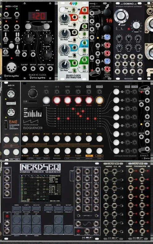

Erica Synth Clock ist meine Masterclock
hat einen großen schnell bedienbaren Drehknopf,
die Geschwindigkeit ist über CV schnell ändernbar
von da aus in den 4ms Clock Distributor
von da aus je nach spass in einen langsamen Sequencer
und mit z.B. doppelter Geschwindigkeit in einen schnellen Sequencer
odewr als Trigger in einzelne Stimmen/Gates
sehr flexibel ist das ...
