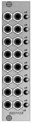

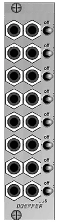

Wieso nicht ein Switched Multiple (A-182-1) nehmen, die Platine auf der Rückseite mit sieben horizontalen Sägeschnitten versehen und 16 zusätzliche Miniklinkenbuchsen auf zwei Aluplatten (links und rechts vom Multiple zu montieren) verlöten?
EDIT: Ist zwar keine beleuchtete Druckknopfgeschichte, dafür aber schnell, günstig, passiv, einfach umzusetzen und trotzdem noch übersichtlich. Und außerdem kann man dann nicht nur an- und ausschalten, sondern auch noch manuelles Signalrouting betreiben...
