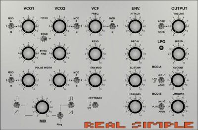

  • #337
Re: Simple V2
Echter Simplesizer:
Zur Bewertung des "Aufwandes" hab ich mir mal ein einfaches Punktesystem ersonnen:
Kipp-Schalter: 1 Punkt (A-B oder A-Aus-B, A-B-C =2 Punkte, das braucht nämlich ein Elektronik )
Poti: 2 Punkte
Drehschalter: 3 Punkte
Netzschalter, Spielhilfen oder Kopfhörerlautstärke zählen nicht. (Und für buchsenbasierte Modulationssystem: 1,5 Punkte/Buchse )
Mal ein paar Beispiele:
Real-Simple: 51
Arp Solus: 53
Simplesizer: 66
Mini: 73
ProOne:86
FutureRetro XS: 97

  • #338
Re: Simple V2
Fetz schrieb:
Inwiefern das mit den Aufbauvarianten aber überhaupt sinnvoll ist, kann ich bislang schlecht beurteilen - denn dazu muss man ja doch schon etwas von Elektronik verstehen, insofern denke ich schon über die "Einplatinenlösung" nach.
Denn die Leute, die so einen Verdrahtungswust durchziehen sind doch wohl auch eher die, die sowieso an ihrem Modular rumbasteln. Und die können sich sowas auch komplett selber zusammenstellen. Wunschmodule zusammensammeln und alles hinter eine Front in eine Kiste - fertig. Da darf den auch jeder "sein" Lieblingsfilter mit "seinen" Lieblingshüllkurven und seinem favorisierten Routing bauen. Das Limit ist da nur die Größe der Aluplatte, die man man noch irgendwo her bekommen muss.
ich wäre sehr für eine 1-platinenlösung, einfach weils so schön einfach aufzubauen ist, und man sich ja im vorfeld auf eine sinnvolle anordnung einigen könnte.
ab einer gewissen menge gehäuse (schätze mal ab 20 stück würde es sinn machen) könnte ich auf den menschen zurückgreifen der mein pulverbeschichtetes MB-808-gehäuse gebaut hat, und einen group-buy organisieren (falls sowas anklang finden würde??) - das setzt natürlich eine fixe potianordnung vorraus;

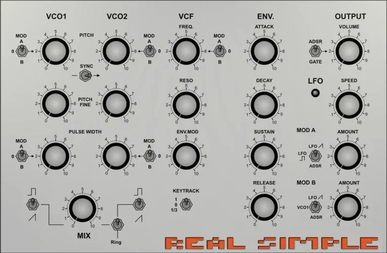

Re: Simple V2
zu V2.jpg: Gefällt mir gut, Modulationssystem find ich auch simpel und cool.
Aufgefallen ist mir, daß die Amounts beim Modsystem bipolar sein könnten.
Interessant wäre vielleicht noch EIN Dreierswitch, bei dem man den Trigger der Hüllkurve zwischen "Note", "LFO", und "VCO" wählen kann. Dann könnte man ganz nette zusätzliche Sequenzen & Krach veranstalten. Vor allen Dingen, wenn der VCO ein bischen runtergeht, dann kann man nämlich polyrhythmische Sachen machen (Vco triggert Hüllkurve, LFO moduliert das Filter sehr stark, oder umgekehrt).
(Und wenn die Hüllkurve sehr schnell ist, bekommt man mit "Audio"-Trigger auch zusätzliche Wellenformen gefrickelt.)

Das, was wir bei der Ideensammlung zusammenbekommen haben kann man komplett bei Schneiders Büro erwerben - oder auch schon lange selber bauen. Das nennt sich Modular-Synthesizer und hat in der gewünschten Gesamt-Ausbaustufe so etwa 2 x 19" x 3HE Rackmaß. So etwas als nachbaubare, stimmige Entwicklung in eine relativ kompakte Kiste zu packen übersteigt meine Resourcen recht deutlich, mal davon abgesehen, dass z.B. die gewünschte Wahlfreiheit bei den Filtern eine der Stärken echter Modularsynths ist.
Der ganz-Simpel Vorschlag ist einfach nur der Anfang, um jetzt ein sinnvolles Design zu definieren. Da habe ich alles weggelassen, was wegfallen kann, ohne das mögliche Klangspektrum um wesentliche klassische Synthsounds zu schmälern.
Bei dem was der ganz-Simpel-Entwurf gegenüber dem bisherige Simple weniger hat, stelle ich mir einfach die Frage, ob es wirklich die Dinge waren, die das klangliche Spektrum *effektiv* erweitern. Ich vermute, das es da bessere Lösungen gibt. Und danach suche ich.
Eine Sache ist mir übrigens einfach durch die Lappen gegangen: das Glide-Poti.
Den Master-Tune halte ich dagegen für verzichtbar. Am liebsten würde ich das Tuning mit 10-Gang-Potis machen. Die sind von der Bedienung und "Oberfläche zurümpeln" das simpelste. Die sind aber teurer als 2 Potis und sie passen nicht auf die Platine. (Was nicht schlecht sein muss, wenn ich sie Design-passend außerhalb hin bekomme sparen sie Platinenfläche.)
Die auch mal erwähnten (Dreh-)Schalter für die Oktavwahl haben den Nachteil, dass der Fine-Regler dann über +/- 7 Halbtöne gehen muss, das finde ich schon etwas fizzelig einzustellen, die 20mm Knöpfe aus dem Entwurf oben sind dafür eher zu klein. Vielleicht einfach extra Kippschalter mit +1 0 -1 Oktave?
Ein paar Sachen die in der engeren Wahl sind:
Bei der Modulationsquellenwahl werden Signale dazukommen, da gibt es ziemlich sicher Drehschalter.
Die AD-Hüllkurve muss nicht weg bleiben, mit "Loop" Schalter macht die sogar noch einen Reserve-LFO.
Den 3.VCO finde ich recht verlockend, einfach weil Audio-Range-Modulationen das Klangspektrum doch erheblich erweitern - und drei Oszillatoren parallel haben auch was.
Damit brauche ich dann aber auch einen echten Mixer, das ist dann gleich ein "Strafpoti" mehr. Immerhin kann man damit dann auch die (m.E. etwas überbewerte) Filtersättigung einstellen.
Der Ringmodulator mit eigenem Poti bringt sehr wenig (da kann der Schalter bleiben) und ein Suboszillator ist mit 3.VCO auch etwas überkandidelt. (Evtl. kann man Sub-2/VCO-3 umschaltbar auf ein Poti legen. )
Der 3.VCO würde übrigens einen Mod-Amount VCA bekommen, das macht dann die AD Hüllkurve erst so wirklich nützlich. Die ganze VCO-3 Sache steht und fällt aber mit der FM-Fähigkeit der VCOs, so wie das derzeit klingt, ist das nix.
Softsync muss ich ausprobieren, ggfls. auch zwischen welchen Oszillatoren da was sinniges bei rum kommt.
Das der Ausgangs-VCA keinen Mod-Amount VCA hat, hat bislang keiner vermisst? So gehen ja keine Pegelmodulationen. Die finde ich im Zeitalter sowieso komplett plattkomprimeirter Mixe etwas witzlos.
Es gibt auch keinen Mod-Wheel VCA, der würde ggfls. per Wheel einen der beiden Mod-Amounts zusätzlich steuern. Und Pitch-Bend gibt es bislang auch nicht - das könnte aber ich (fest & billig) im Midi-Interface machen. Ich würde Midi-Velocity ganz gerne irgendwo unterbringen, die Sparlösung wäre es, Velocity Amount per CC gleich im Controller zu regeln und das Ergebnis aufs Filter zu Routen. (Velocity (regelbar) auf VCF-Freq hab ich bei Toms-Ex-Simple gemacht, das ist erstaunlich sinnig. )
Was bis jetzt immer noch etwas fehlt ist der Noise/Krach/Percussion Bereich. Für den Rauschgenerator bräuchte man m.E. ein zweites Filter, zumindest aber HP/BP/LP umschaltbar. Das ist aber gleich eine ganze Latte Aufwand mehr - das wird verdammt schnell eng für den 3.VCO.
Insgesamt bin ich da etwas ratlos: Für sowas:
play / link waren ca. 3 Schaltungs-Fehler in der Simplesizerschaltung nötig. Soll ich da eine Batterie CMOS-Schalter einbauen und der Midi-Controller kriegt einen "simulate Random Circuit Fault" Taster, der die dann zufällig ansteuert?

Wie auch immer, mal mein Vorschlag zur Elektronik und zur Aufteilung auf der Platine:
- Alle Parameter Voltage-Controlled (für die Möglichkeit der beliebigen midifizierung)
- Ebenso Schalter so realisiert, dass man das Routing per Midi bestimmen kann (leider nicht ganz Ohne ...)
- Große Pfostenwanne(n) (wie bei IDE-Anschlüssen eines PCs) oder Doppelstiftleiste für alle Potikontakte, Schalter etc. auf der Hauptplatine mit der Klangerzeugung.
So bleibt die Möglichkeit der Freiluftverdrahtung, es kann aber auch recht einfach eine Verbindung aller notwendigen Anschlüsse auf eine Bedienelement-Adapterplatine erfolgen.

Der FatSizer (mit Noise, 2.Filter und 3.Osc) wäre ungefähr 19" breit und 4He hoch, bei rund 85 Punkten. (Der Real-Simple ist übrigens knapp DIN-A4, passt also in die Damenhandtasche... ähm ... den Rucksack)
Es gehen eine Menge Schalter fürs Routing drauf, und das wird immer ein Problem sein, wenn man ein zweites Filter hat.
Insofern wäre da eine Lösung mit Buchsen und Patchkabeln erheblich sinnvoller, das ist dann aber kein Simple mehr.
Generell finde ich zu viele Routing-Schalter unsimple, die machen die Bedienung nervig.
Den negativen Mod-Amount werde ich entweder über einen "Invert" Schalter oder über ein +/- Poti für einen der beiden Mod-Busse machen.
Viele der Extra-Wünsche ließen sich mit einer "Modularerweiterbarkeit" abdecken. Das hatte ich weiter oben ja schon mal erwähnt: es gibt für die (alle) Signale (wenige, breite, billige) Pfostenleisten, auf denen normalerweise Jumper die Signale weiterleiten.
Da kann man dann mit einem Flachbandkabel eine Buchsenplatine anschließen und so die Signale "Modularmäßig" nach draußen führen. Damit wäre der Simple das "Basismodul" eines Modularsynthesizers. Ich finde das vom Konzept her eigentlich ganz nett, aber bislang scheint es sonst keinen zu Interessieren. Der Witz ist dabei einfach der, das man das teure[1] Routing erst dann dranstöpselt, wenn man es braucht. Ein "Fat Simple" würde dann aus dem Simple bestehen, seinen Buchsenplatinen und den 2..3 Modulen, die man gerne noch hätte (2.Filter, 3. OSC ... Der Strom dafür ist kein Problem). Gerne auch in ein gemeinsames Gehäuse, wenn man die Simple-Buchen so baut, das sie gerade den Platz zwischen Simple-Höhe und 3HE einnehmen, dann kriegt man das gut nebeneinander in eine Kiste.
