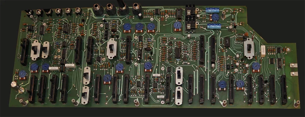

Moogulator schrieb:
... das Ding in "fluffig" und vielleicht noch paar Extras, die gehen und kaum kosten.
Hast du mal einen in den Fingern gehabt?
Vorschläge, was man da besser machen kann, ohne dem Feature-Wahn zu verfallen?
Unterton schrieb:
und wenn man schon eine platine bestückt dann kanns auch etwas mehr sein.
Generell ist an der Elektronik tot-sparen in Anbetracht des Mindestumfangs so einer Kiste nicht so sinnvoll, da stimme ich dir schon zu. Aber da werde ich sowieso schon einiges mehr für Qualität verballern müssen, wenn ich da auch noch bei den Features "bloate", dann ist Essig mit Simple.
Hier liegt jetzt ja seit einiger Zeit die Arp Solus Platine neben mir
das Prinzip hat einfach was. Das ist natürlich schon viel einfacher aufzubauen. Dafür kostet die Platine mehr (Fläche) und es ist komplett festgelegt was man da baut.
(Geht nur ums Prinzip "alles auf einer Karte" und "weg mit der Optionitis - her mit sinnvollen Entscheidungen" - ansonsten sind Fader DIY untauglich und die Kiste strukturell doch zu sehr auf klassische Synthsounds begrenzt, ein wenig krachiger wollen wir das dann doch schon.. )

Mein erster Plan für die Potis war eigentlich das komplett systematisch zu machen. D.h. jedes Potis bekommt einen 3er Stecker mit identischer Belegung. Das können auch ungeübte gut nachbauen.
Die "wenige große Pfotenstecker"-Lösung verlagert einige Verdrahtung auf die Front, man braucht weniger Pins und kann das ganze viel flexibler aufbauen. Aber so etwas zu verdrahten ist dann doch schon mehr was für echte Elektrolurche. Rund 100 Strippen fehlerfrei zu verdrahten ist nicht Jedermanns Sache.
Bei "passt auch in 5HE" geht es eigentlich nur darum, das die Platine nicht zu hoch wird, um noch hinter die Front zu passen.
Ein im Wortsinne großer Vorteil der Strippenlösung ist, das man preisgünstig eine relativ große Front bauen kann. Diese neumodisch dicht gedrängten Fronten mit quadratischer "die Finger passen gerade dazwischen" Potianordnung sind dem Klang einfach abträglich.
  • #298
Re: Simple V2
ahh, kapiert :lol:
ja, ein stecker pro bedienelement ist ja auch ok, wenn sie aber vielleicht wenigstens so angeordnet sind, dass man nicht ganz so extremen kabelsalat bekommt..... oder statt 3er steckern wenigstens 10er oder so, muss ja nicht ein stecker für alles sein. klar, wenn das teil mal im gehäuse steckt, ist im prinzip egal, wieviele kabel dahinter verwurstet sind...... ich mag es halt gerne übersichtlich.
  • #299
Re: Simple V2
Wenn die Stecker alle an einer Kante sitzen und die Strippen eben pro Stecker nur zu einem Poti gehen, dann kann man das auch ordentlich verdrahten.
Dann laufen alle Kabel an der Front erst mal nach unten, können da ggfls. mechanisch abgestützt werden, und machen dann den Knick zur Platine. Entweder 180° zusammengebaut, oder 90° in Wartungsposition. Wenn man das ordentlich macht, braucht man die aufwendigen Schrumpfschläuche an den Potianschlüssen nicht mehr, bisher sind die ja wegen der mechanischen Belastung beim auf und zuklappen, bzw. dem Zusammenpressen des Kabelknäuels beim Zusammenschrauben, praktisch unverzichtbar.
Der Vorteil von nur 2..3 großen Steckern ist fraglos, das man mal eben die Platine rausnehmen kann um etwas zu löten. Dafür sind die Flachkabel mechanisch fragiler, das ist nur 0,07² statt 0,14², das ist für die Handverdrahtung an den Potis nicht so schön. Weiterer Vorteil eines solchen Flachkabelanschlusses: man könnte auch sinnvoll eine optionale Frontplattenplatine machen.
  • #300
Re: Simple V2
3 he fänd ich ok.
ich stell mir das mit den featuren mal so vor:
2 osc´s mit jeweils glide! ,range drehschalter,tune,waveform drehschalter mit 1.tri 2.saw 3.pulse 4.pulse mit mod von einem extra pm lfo das nur sinus hat und zu vco1 und 2 invertiert ist aber auch schön in den audio bereich fährt.
sync als regler von soft bis hard.
ring mod nimmt jeweils den ausgang der vco´s
global tune? könnte man eigentlich auch weglassen.
mixer 1x noise white/pink (rechts dreh pink links dreh white mitte stille) 1x vco1 1x vco2 1x ring 1x sub 1/2 (wie noise)
filter wie gehabt nur ohne reso dünnung und ad kurfe auch negativ.evtl.noch einen multimode davor zum an aus schalten bezieungsweise wechseln.
adsr das vom system 100m das hat richtig zapp.
lfo das vom ms-20 nur schneller.
das währen ohne zweiten filter 3 extra regler.
alle pegel intern auf modularlevel mit jumper zum auftrennen für ms-20 bauarten.
