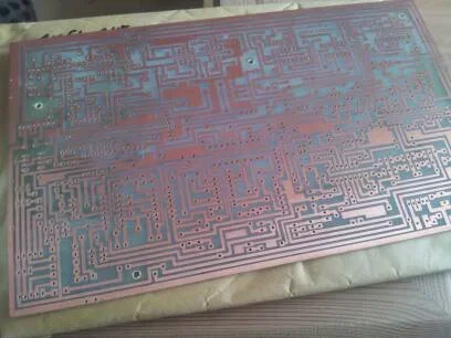

Gerade was im Keller gefunden
Nie dazu gekommen. Was sagt ihr lohnt es sich noch den simplesizer mal aufzubauen?
Wer hat einen und vorallem setzt ihn auch wirklich ein?
Lg

Ich hab einen. Der hat nie so 100%ig zu meiner Zufriedenheit getan. Es gab ja im nachhinein auch einige Bugfixes. Hatte immer vor, das Ding mal flott zu kriegen, bin aber momentan total auf dem Modular DIY Trip...
  • #540
Re: AW: Simplesizer Selbstbau Projekt V1 - V2 Beta
Ich denke mal Ich werde das mal in Angriff nehmen.
Lg
