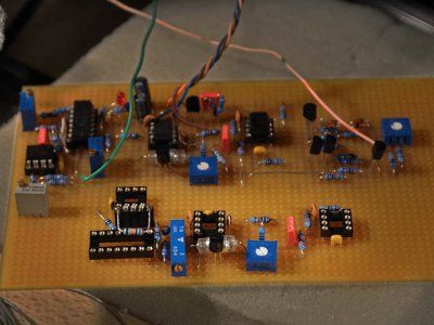

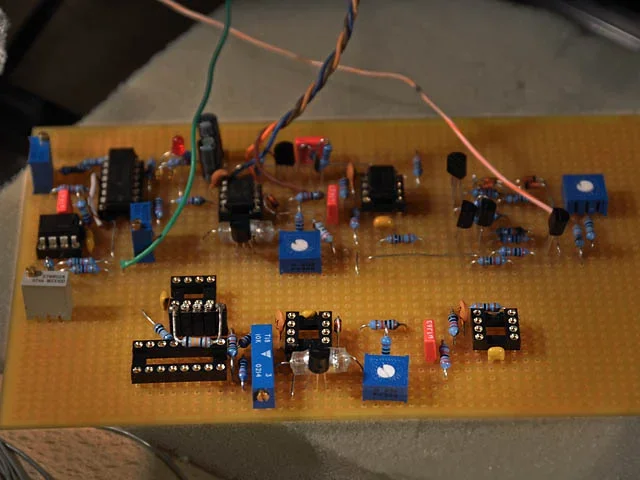

Jo, laufen tut Nr. 2 jetzt (nachdem ich den Entladetransistor auf NPN korrigiert habe und er auch Basisstrom bekommt lief es dann gleich) .
So richtig besser ist der CA3083 aber nicht, der braucht bei mir eher mehr RBE Kompensation. (Wenn ich das alles richtig verstanden habe. )
Und ab 2kHz => Flat isses nun echt noch nicht.
Edit (=*Löt* *bruzzel*): mit passendem High End Trimm trackt der allerdings über den ganzen Hörbereich passabel.
Was allerdings besser klappt als erwartet ist das Tuning nach unten hin, da stören die Leckströme weniger als erwartet.
Und der TL072 als Integrator-OP ist bislang beste Wahl, die ganzen teuren OPs sind da viel zu zickig und bringen es nicht besser.
Wie die Temperaturkompensation so klappt weiß ich noch nicht, das muss ich noch mal ein paar Tage sehen.
