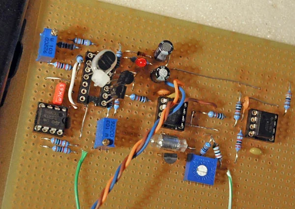

Gestern Abend habe ich die VCO Heizung aufgebaut, da ist aber noch der Wurm drin. (Zwei CA3046 gehimmelt und ich weiß nicht warum, das ist nicht gut... ). Das Tracking sieht allerdings schon ziemlich gut aus.
Ich weiß auch noch nicht ob das mit der Heizung so der Weisheit letzter Schluss ist. Die braucht etwas Strom (ca. 10mA) und relativ viele Teile. Vor allem muss man sie relativ umständlich abgleichen und bei der Inbetriebnahme aufpassen, das man den Chip nicht gleich weggrillt. Im (gepimpten) Ur-Simple ist der Aufwand recht gut ausgenutzt, weil eine Heizung beide VCOs stabilisiert (konsequenterweise müsste man den 5.Transistor noch für den Filter-Expo-Konverter nehmen, dann hat der auch stabiles Tracking!). Das hat aber drei Nachteile: Durch den gemeinsamen Chip werden die VCOs nie ganz Locking-frei sein, man muss den Exponentiator auf der stromvariablen Seite ansteuern (=extra-OP oder es geht aufs Tracking) und man kann keine lineare FM machen. Der Vorteil ist eben, das man nur 3 Transistoren für 2 VCOs braucht. In meiner Simplevariante mit Heizung hat ein Transistor drei Funktionen : der liefert die Referenz für beide Exponentiatoren und die Heizung! Diese Sparlösung hat zusätzlich den Nachteil, das der TL074-Puffer für die Emitter der beiden Exponentiator-Transistoren mit seinem Offset in die Stimmung eingeht. Und zwar mit der "Exponentiator-Skalierung" das sind ca. 19mV/Oktave (für Silizium-Transistoren), die Offsetdrift von wenigen mV ist da durchaus bemerkbar, wenn auch nur als Versatz, der sich mit dem "Tuning" Poti ausgleichen lässt.
Die billigen Tempcos sind bei Farnell nicht mehr verfügbar, das ist ärgerlich. Zusammen mit den problematischen CA3046 doppelt ärgerlich. Den die unproblematischste Lösung "jeder VCO bekommt sein eigenes Paar, mit Tempco" ist damit nicht billig *und* in der Teilebeschaffung problematisch. Die "simpelste" Lösung (wie im Ur-Simple) braucht zwar nur einen CA3046, hat aber o.g. Nachteile - und um die in Kauf zu nehmen, spart sie dann doch nicht genug. Irgendwie ist das alles noch nicht rund :(

So... Fetz-feste CA3046-Emulation

Und jetzt wo ich erst mal 'ne Stange CA3046 bestellt habe, funktioniert das mit der Heizung dann auch.
Heizung weglassen und Tempco einbauen ist übrigens immer kein Problem.
Ich hab den Oszilator jetzt auf rund 500Hz "zentriert". Das kann man über einen erstaunlichen Bereich wählen, vor allem deshalb erstaunlich, weil ja der musikalische Nutzbereich auch noch recht groß ist. Beim Simple brauche ich nur den Audiobereich, dass die VCOs ernsthaft als LFOs im 0.1Hz Bereich nutzbar sind hätte keinen Vorteil. Lieber besseres Tracking oben rum. (Je mehr Strom desto störender wird der Basisbahnwiderstand des Transistorpaars und das geht aufs Tracking im HF-Bereich. Und je kleiner der Strom, desto mehr Rotz hat man im LF Bereich im Signal. Bisschen Rauschen ist ganz ok, aber da gibt es auch immer noch Brumm zu, und der ist nicht so schön. )

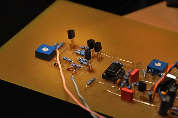

Pulswellenerzeugung aufgebaut:
Reagiert noch etwas empfindlich auf unsaubere Modulationssignale, und ich weiß auch nicht so recht, ob das den Aufwand rechtfertigt.
Die CA3083 sind da, der zweite VCO wird testhalber mit dem aufgebaut.
Das sind so doch schon deutlich mehr Teile als beim Ur-Simple-VCO, so komplett wäre das rund das doppelte, das läppert sich einfach. Dafür ist das HF-Tracking so eben besser (richtiger Komparator statt TL07x, "richtige" Seite vom Exponentiator angesteuert) die Wellenform sauber (der Simple-Kern läuft bis 12V hoch, die schafft der Puffer-Op nicht, deshalb ist die obere Zacke der Säge stumpf) und ich hoffe mal keinen Oszilator Sync mehr zu haben (die gemeinsam benutzen CA3046 und TL074 und die fehlende Versogungsentkopplung waren da Probleme...)

Fetz schrieb:
Pulswellenerzeugung aufgebaut:Reagiert noch etwas empfindlich auf unsaubere Modulationssignale...
Wie ist das denn bei anderen "klassischen" DIY-OSCs (z.B.Formant o. ASM) technisch gelöst? Wesentlich komplizierter oder auch eher so wie im alten Simple?
...die Simple-Platine wird doch relativ groß werden,vom Platz her sollte das doch kein Problem sein,oder? Wenn ich da an die Bauteildichte meiner 9090 denke...DAS war eng! Ist natürlich nicht jedermanns Sache,Platz beim Löten ist schon was feines...
Genau DAS sind doch die überzeugendsten Argumente für eine aufwändigere Schaltung!

Bis zum zweiten VCO wird es wohl Silvester werden, ich bin jetzt erstmal ein paar Tage unterwegs. Das wird dann spannend, denn dann kann ich mit FM rumspielen...
Die PWM klingt so durchaus anders als die Standardschaltung (die fast alle anderen Synths haben), in einem engen Modulationsbereich auch richtig gut (weniger elektronisch), aber außerhalb etwas doof. Da ist noch Abstimmung gefordert (die muß aber warten bis mein LFO dran ist, derzeit kommt das vom Simple (die rosa Strippe im Bild), nur für den "im Prinzip geht es" Test) . Der Plan ist immer noch, die etwas übertriebene Ausstattung mit je einem PWM-Regler pro VCOs (wann braucht man das für beide?) dadurch zu rechtfertigen, dass sie unterschiedlich klingen.
