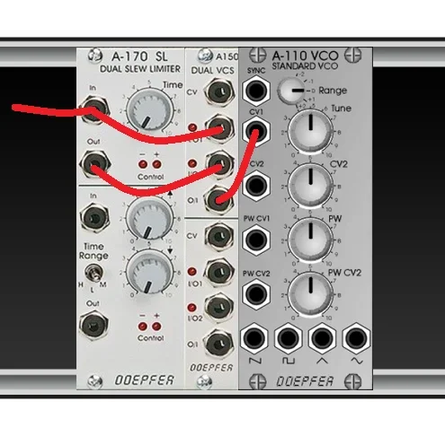

Hallo in die Runde. Wie verschaltet ihr in einem modularen System den Slew Limiter, um Portamento zu erzeugen, welches per CV an und ausgeschalten werden kann? Als Beispiel soll ein Slew Limiter wie der Doepfer A 170 verwendet werden, der selbst nicht spannungssteerbar ist. Also dachte ich an eine Kombination zweiter VC Switches, welche die CV zu den Oszillatoren entweder direkt durchleiten oder aber zum Slew Limiter führen. Der eine Switch müsste dann invertiert werden, damit beide entgegengesetzt öffnen oder schließen. Aber das scheint mir schon recht komplex vom Afbau her zu werden und daher frage ich mich, ob ein anschaltbares Portamento nicht auch einfacher hinzubekommen wäre. Was meint ihr?
Ich würde einen sequential switch nehmen.
Da gehst Du einmal mit dem Originalsignal rein und einmal mit einer Kopie des Originalsignals durch einen SlewLimiter.
Dann kannst Du per CV/Gate/Trigger den Switch von Original auf Portamento umschalten.
Oder mit dem Original rein und dann 2 verschiedene Ausgänge nehmen. Einmal unbearbeitet, ein durch den Slewlimiter. Beide Ausgänge können ja dann z.B. in einen Osc (wenn er mehr Eingänge hat) oder in einen Mixer...
Ja das wäre auch eine Möglichkeit an die ich auch schon gedacht hatte. Nur konnte ich das Zurückschalten nicht lösen. Wenn ich beispielsweise eine Sequenz auf dem Arturia Keystep programmiere dann würde ich gerne eine CV an der Stelle ausgeben, ab der das Portamento starten soll. Das würde ja so funktionieren, daher die CV lässt den Sequ. Switch einen Step weiter springen. Wie bekomme ich aber ein Reset hin? Müsste ich nicht dann eine zweite CV (die ich nicht habe) für das Reset des Sequ Switch benötigen?
Kommt auf den Switch an. Wenn er erkennt, dass nur 2 Eingänge (oder Ausgänge) belegt sind, dann reicht es ja das gleiche Signal noch einmal zu senden, um einen Step weiter und somit wieder auf das erste Signal zu schalten.
Der Q962 von dotcom oder C962 con cotk oder der original 962 von Moog können das. Im Eurorack sollte so etwas ja auch zu finden sein.
wieso zwei vc switches? einer reicht doch, um zwischen pitch cv mit slew und ohne slew hin und her zu schalten?
Der Doepfer A-151 hat auch einen Reset Eingang. Ansonsten Steps auf zwei stellen, dann springt er pro Trigger Signal zwischen den beiden I/Os hin oder her.

Am A-150/151 fällt aber etwas Spannung ab was bei Tonhöhen-CV wohl hörbar ist. In dem Fall muß evtl noch ein Puffer her.
Ich habe nur einen VC Durchgangsschalter, also Eingang und Ausgang. Das reicht nicht. Ich bräuchten einen zweiten Schalter der mit einem invertierten Gate geschaltet wird. So erhält man ein gegenläufiges Schalterpaar.
sorry, verstehe ich immer noch nicht. selbst der einfachste vc switch schaltet doch zwischen zwei signalen um - in diesem fall zwischen dem unbearbeiteten signal und dem signal mit zusaetzlichem slew:
wozu brauchst du da einen zweiten switch, was willst du da invertieren?
oder uebersehe ich da grad irgendwas extrem offensichtliches?
[edit:] oder gibts auch vc switches, die nicht um-, sondern nur ein-und ausschalten?!? in dem fall wuerd ich sagen: schaff dir nen vernuenftigen switch an. :)
Ich habe leider keinen derartigen Switch im Setup, sondern nur einen Switch, der zwei Buchsen miteinander verbindet oder trennt.
Denn dann wäre die Verkabelung sicher einfach.
So aber müsste ich die CV vom Keyboard in einen geschlossenen Switch geben, diese geht dann in den VCO.
Dann müsste ich die Keyboard CV abzweigen und in einen zweiten Switch geben, der geöffnet ist und in den Slew Limiter geht.
Wenn ich jetzt ein Gate sende, dann öffnet sich Switch 1 und unterbricht die reguläre Keyboard CV zum OSC.
Stattdessen schließt Switch 2 und leitet somit die Keyb CV zum Slew Limiter und von dort aus zum OSC - Portamento ist dann an.
OK ich kann nun zusehen, dass ich einen vernünftigen Switch mir besorge, der das Eingangssignal auf zwei verschiedene Ausgänge
routen kann (hin- und her schalten) oder aber ich besorge mir einen Slew Limiter, den ich bereits enstprechend per CV an oder
aus schalten kann. Letzteres wäre dann die elegantere Lösung und das werde ich so wohl auch machen. Bzw ich plane eine Erweiterung
meines Modularsystems für´s kommende Jahr - baue das ja auch alles selbst.
ah ok, das erklaert meine verwirrung: ich hatte nicht auf dem schirm, dass ein vc switch auch ein reiner an/aus-schalter sein kann, hatte immer den doepfer a150 als referenz im kopf...
klar, vc slew ist auch ne gute loesung. viel erfolg damit!
