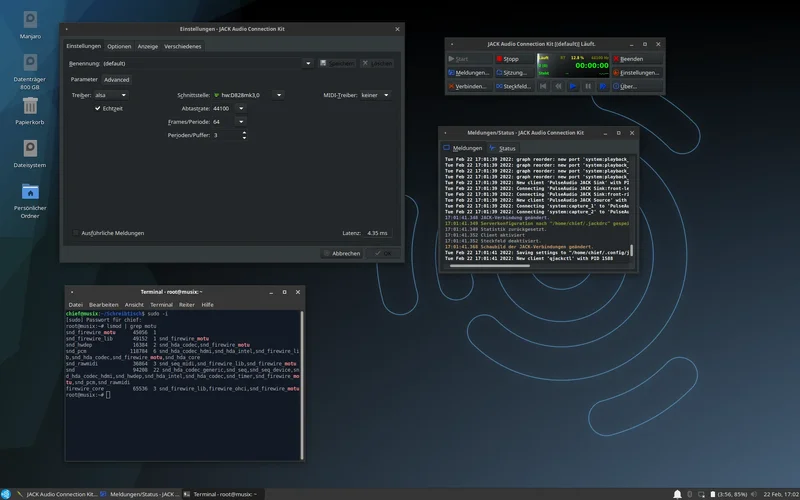

Hier ein "Beweisfoto" von meinem Desktop:
Latenz liegt in meinem Fall (MOTU 828 mk3) bei 4.35 ms @ 64 Frames/Periode.
Das Interface ist via Thunderbolt per Firewire angebunden an einem MBP aus Mitte 2015.
uname -a sagt:
Linux musix 5.13.0-30-lowlatency #33~20.04.1-Ubuntu SMP PREEMPT Mon Feb 7 15:23:11 UTC 2022 x86_64 x86_64 x86_64 GNU/Linux

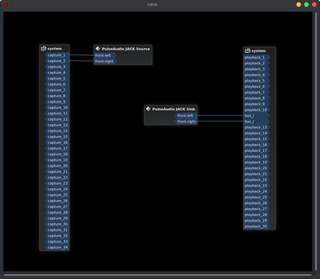

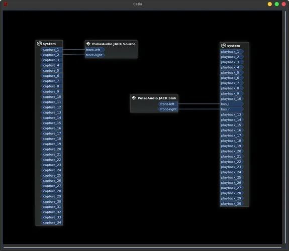

(M)ein Träumchen wird ndlich wahr - nach gefühlt 15 Jahren kann ich nun mein MOTU 828 mk3 vollunfänglich auch unter Linux nutzen -
hier die Verschaltung aus dem Pulse Audio JACK Sink an den MOTU Main Bus:
Bitwig kann nun kommen :xencool:

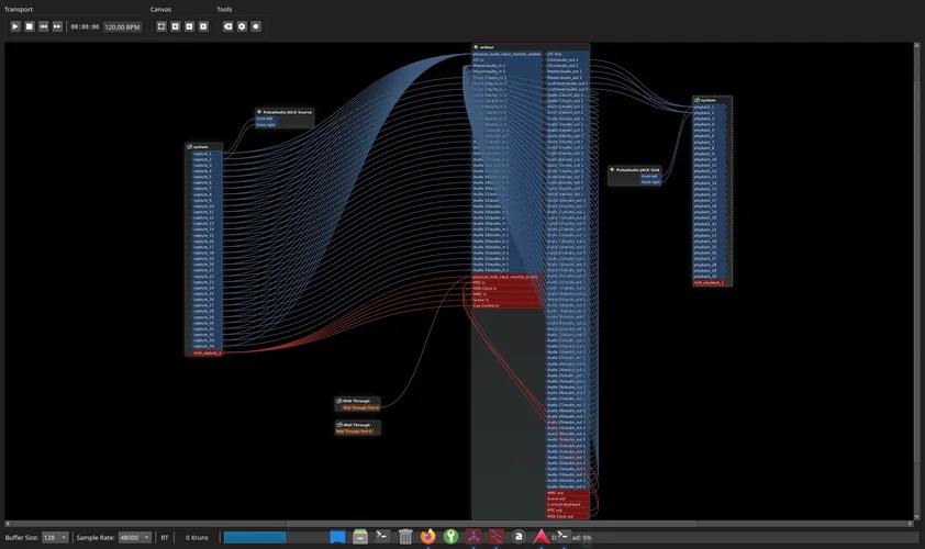

- Vorhang auf & Tusch -
hier meine Recording-Umgebung (JACK/Ardour):
Das ganze System rennt mit einer Latenz von 2,7 ms - ohne Knackser bzw. XRuns.
Die uralt-CPU (Intel Core i7 3770) habe ich übertaktet @4,4 GHz - rennt stabil bei 30-50 Grad Celsius.
Wahrscheinlich liefe das ganze sogar noch schneller mit einer moderneren PCI-Anbindung und flotterem RAM.
*FREU*

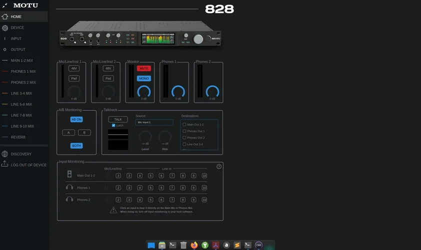

Running MOTU 828mk3 here
Connected with virtual 828 shows:
1708803167379.pngStarts without nearly any exceptions - seems to be an electron app ;-)
(node:25554) electron: The default of nativeWindowOpen is deprecated and will be changing from false to true in Electron 15. See [URL]https://github.com/electron/electron/issues/28511[/URL] for more information.
(Use `com.motu.cuemix5 --trace-warnings ...` to show where the warning was created)
[25590:0224/204956.806550:ERROR:sandbox_linux.cc(374)] InitializeSandbox() called with multiple threads in process gpu-process.
running Manjaro Linux/Kernel here:
Linux studio 6.5.13-7-MANJARO #1 SMP PREEMPT_DYNAMIC Wed Dec 20 07:15:58 UTC 2023 x86_64 GNU/Linux
Does not apply with my mk3:
- cannot change any params or input/output channels are not assigned
- does not show any 16 ADAT channels I use here
- "Enable WebMIDI" (as suggested) does not work in conjunction with my mk3.
BTW: THX - and :cool:
REMARK: And if I maybe could help You I would (like to) - intellectual property and open source problematics beside - I am a software developer.
