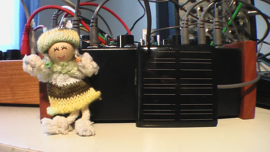

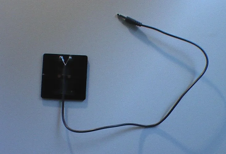

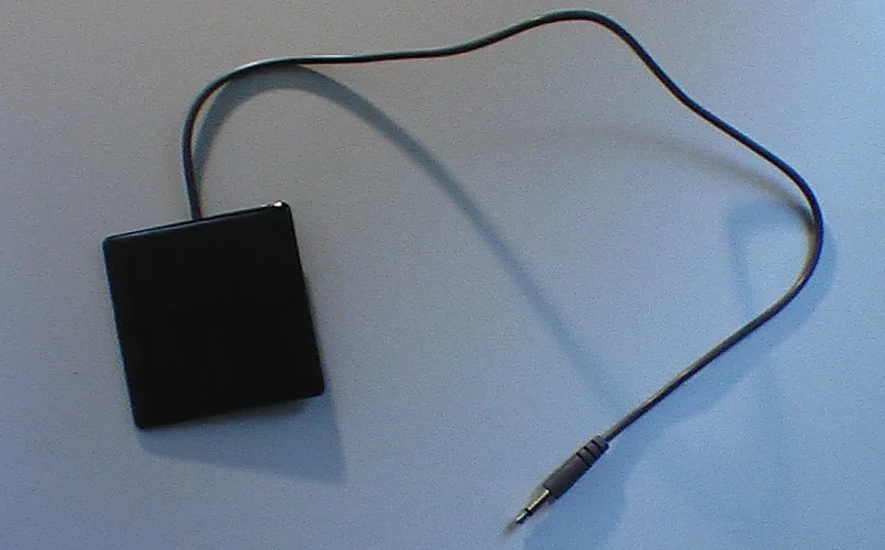

Welches Solarmodul hast du verbaut? Kann man das mal im Bild sehen
Solarzelle ist eine noname Zelle mit ca. 5x5cm Größe. Trifft man in GartenSolarLedLampenKlumpert an. Hab' von einem Bekannten die Zelle vor Ewigkeiten für diesen Zweck bekommen und gestern endlich diese Idee umgesetzt.
Arbeitszeit: 15min
Werkzeug: Multimeter, Klebeband/Lötzinn, Lötkolben
Kosten: 1x kaputtes Kabel; Solarzelle
Mit Beschaltung der Zelle auf VCO kann man sowas wie ein optisches Theremin verwirklichen. CV-VCA mit echter Verstärkung ist sinnvoll damit man einen größeren Modulationshub erhält.
Durch patchen auf VCF lassen sich lebendige Modulationen erzeugen, die ich in dieser Form noch nicht erlebt habe.

Hier die unspektakulären Bilder.
