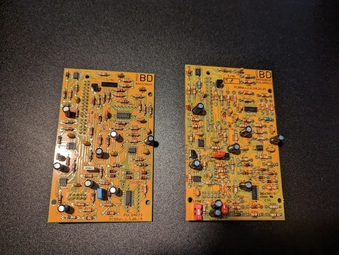

  • #240
Habe heute das neue Soma Bassdrum Modul in den Pulsar eingebaut. Das sorgt dafür, dass die BD korrekt in der 0 Phase startet und entsprechend besser knallt. Ist jetzt ziemlich gut.
Im Bild links das alte Modul und rechts das neue. Das Sync Verhalten lässt sich mit dem kleinen roten Schalter auf der Platine switchen.
Ich weiss nicht was ich mit der alten BD Platine machen soll. Wegschmeissen ist zu schade. Frage mich ob es aufwändig ist daraus ein Eurorack Modul zu basteln?
