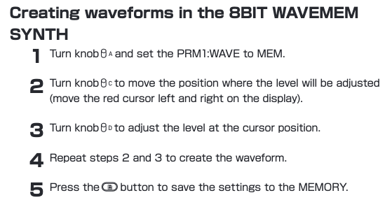

Was ich ebenfalls (auch nach Lektüre des Manuals) nicht herausgefunden habe: Im WAVEMEM-Synth kann man ja die interne, im Patch gespeicherte Wellenform (MEM) frei editieren. In den erweiterten WAVEMEN-Synths (Morph, Warp, ADSAR und Time) kann man aber bis zu 3 interne Waves (MEM1-MEM3 bzw. MEM-ATK-MEM-REL) auswählen. Ich habe aber keine Möglichkeit gefunden, diese internen Wellenformen zu editieren - das kann man nur im Basis-WAVEMEM-Synth, aber nicht in den anderen. Auch das Kopieren von BANK-Wellenformen geht nur nach MEM1 im Basis-WAVEMEM.
Vielleicht kann @colectivo_triangular hier etwas zu sagen; du hattest den ELZ_1 play doch schon am Start, oder?
Im Manual steht übrigens zum Ablegen einer editierten Wellenform im Speicher dies:
Der "speichern"-Button öffnet allerdings nur den Speicherdialog für den ganzen Patch, wie in jedem anderen Modus auch. Ich hätte hier erwartet, dass man die editierte Wellenform in bis zu 4 internen MEM-Speichern ablegen kann, um sie im Morph- und den anderen Modi zu nutzen ...
