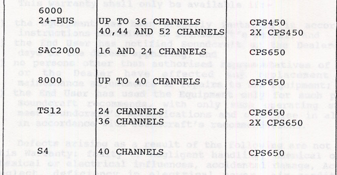

Genau den 32 hab ich verkauft und mit dem 40er ersetzt. Was neu ist ist das PSU hab einen kleineren mit passiv kühlung genommen. laut Manual reicht der CPS650 auch für die 40 channels

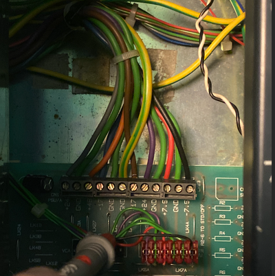

Ja ich hab die LEDS vom 32 in den 40er übernommen,
Mein kollege hatte beim zusammenbauen versehentlich den Molexstecker , der der die channels mit Strom versorgt falschrum angeschlossen, das waren 3-4 channels, da war es so das auf den channels kurz nix kam dann haben wir das kabel richtig angeschlossen und es ging wieder. Denkst du das hat was komplett am pult zerschossen ?
So'n Experte bin ich nicht bei dem Thema.. ich halts zwar für unwahrscheinlich , aber nicht ausgeschlossen.
Vielleicht kannst intern mal messen was wo für Spannungen ankommen... das steht vielleicht irgendwo im Service Manual
gemessen habe ich
24 V pin = 24 V
48 V pin = 50,3 V
- 17 V pin = -18,0 V
17 V pin = 18,6 V
24 V pin = 24,2 V
- 7,5 V pin = -9,0 V
7,5 V pin = 8,6 V
An der stelle vom Bild
geht direkt vom Psu in die Konsole an dieses Board.
