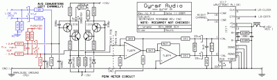

jaash schrieb:
[ada8000 ...]wie geschrieben die mirpreamps sind wirklcih nicht zu empfehlen ...
Der ADA8000 hat eine Mischpult-typische Eingangschaltung mit einem Pad.
Line In (blau) und Mikro(rot) gehen auf den gleichen (Vor-)Verstärker.

jep
habe einfach nur die erfahrung gemacht, das ich entweder meine mackie preamps nehme und dann die lineeingaänge - oder meine gainstation _ klingt subjektiv einfach besser.
wollte ja auch eher darauf hinweisen, dass die ada800 und die RME´s nicht weit voneinander entfernt sein sollen (siehe florians ausführungen) und das war für mich auf jeden fall ein testgrund und ich finde sie wirklich vernünftig!
aber mics nehme ich lieber über den mackie ....
