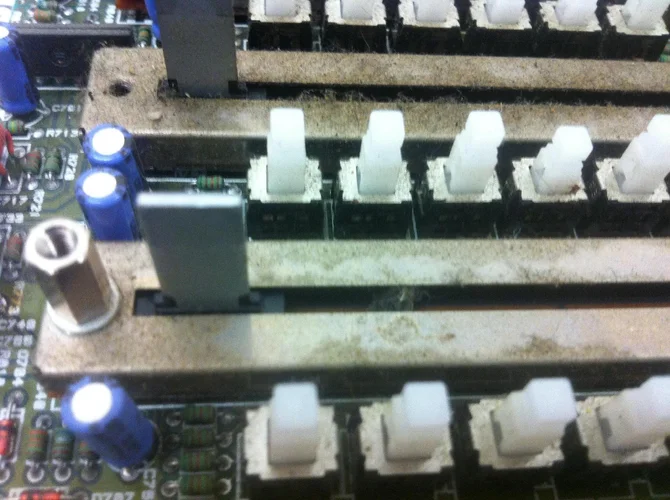

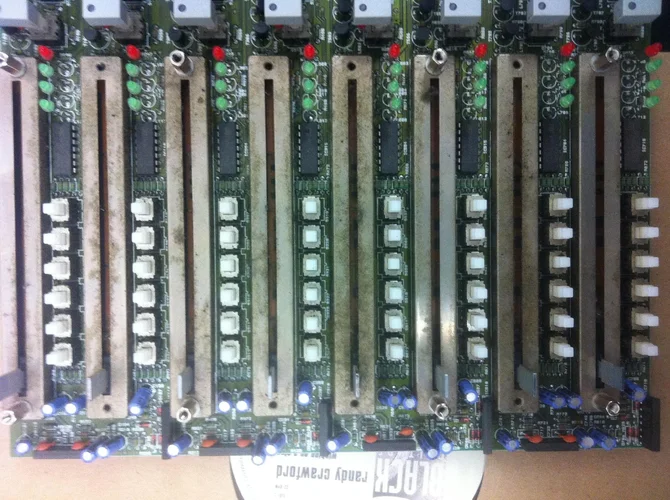

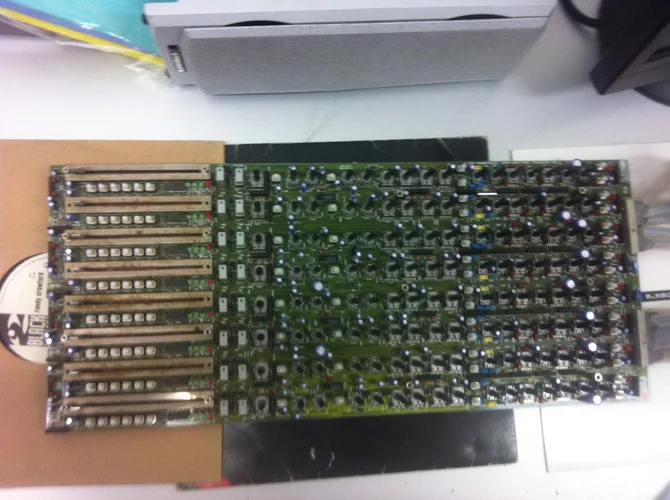

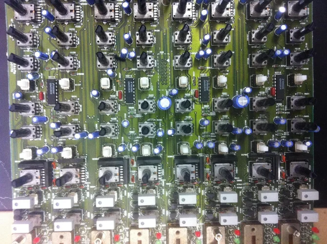

Heiho, so hier kurz einige Fotos von der Platine.
Der Dreck ist definitiv sehr klebrig und fettig, ansonsten schient die Platine aber in eienm guten Zustand zu sein..
Also die Fader dürfte vermutlich doch sehr dem Schmutz ausgesetzt sein. Die würde ich auslöten, öffnen, putzen und wieder einlöten.
Die Potis sehen ja nach geschlossenen Typen aus. Wenn ja, dann kannst Du da eh wenig ausrichten. Kratzen sollte aber dann auch durchmehrfaches drehen am Regler weggehen.
Die Schalter kann man aus den Fotos nicht beurteilen.
Waschen würde ich die Platine - trotz klebrig - nicht.

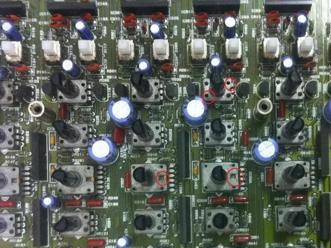

Hi, Danke für die Antwort.
Könnten das die Löcher sein? bei den Grösseren Potis hats nur 1 Loch, bei den kleineren 2 stück. (habs mit rot umkreist)
Nö, das sind m.E. Bohrungen vom Gehäusebau des Potis. Die führen aber nicht in den Innenraum des Potis. Wenn, dann ist über oder unter den Anschlussfahnen ein horizontaler Schlitz.
