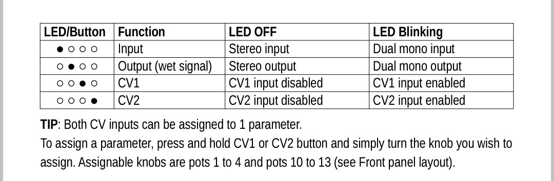

Ich hab das Ding ja noch nicht hier, lese gerade im Manual. Da steht was , um die CV inputs zu routen, drücke CV1 oder CV2 Taster und bewege den Regler. Soweit so gut, aber wtf , wo finde ich diese Buttons ? Ich checks nicht

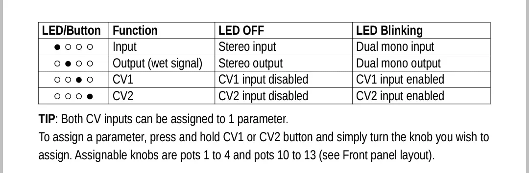

In den System Settings. Steht so nicht in der Anleitung, Samuel von Audiothingies sagte mir gerade das ginge so.
Also in den Menü den entsprechenden Setup/Recall Button drücken, dann Poti drehen. Da muss man erst mal drauf kommen...
