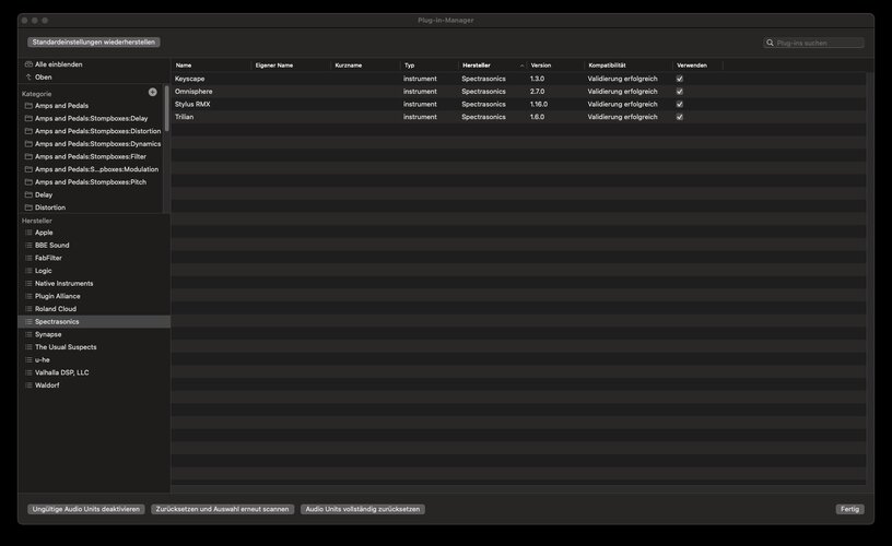

Leider funktionieren seitdem meine Plugins von Spectrasonics nicht mehr, Validierung schlägt fehl, das gleiche habe ich seit ein paar Tagen mit OsTirus von DSP56300. Logic-Version ist 11.2, auch Logic 10.5.1 oder die 11.1.2 können die Plugins nicht validieren. Unter Mojave lief alles tutti. Es sind sowei ich das überblicke die aktuellen Versionen installiert.
Zu Spectrasonics ist der Kontakt schlecht, daher meine Frage: wer hat die komplette Spectrasonics-Palette unter Sequoia am Start und könnte mir bitte die *.component-Dateien für einen umfangreichen Test zukommen lassen ? Und wer hat eine Idee warum OsTirus nicht mehr validiert ?

Spectrasonics Omni und Trilian läuft auf 15.6 Beta bei mir .
die DSP56300 Plugins sind nicht signiert und deswegen blockt Macos diese, weil es glaubt, es handle sich um Malware...
Lade dir die neuesten Versionen runter, da ist ein ausführbares Script dabei, welches das umgeht.
Dieses lässt sich aber nicht so einfach öffnen...Führe es aus und Macos blockt, da kein verifizierter Entwichker...
Dann Ok klicken. System Einstellungen öffnen und auf Datenschutz und Sicherheit gehen.
Unten steht dann der Name des Scripts und daneben Dennoch öffnen...
Das gleiche Prozedere musst du dann mit den Plugin selbst machen, wenn du Logic startest, da eben auch das Plugin nicht von einen verifizierten Entwickler stammt...

Das mit DSP56300 habe ich mittlerweile auf diese Art gedeichselt. Jetzt hab' ich nur noch die Spectrasonics übrig. Immerhin läuft Omnisphere.

Ich habe mir alle Plugs runtergeladen, was anderes bietet Spectrasonics nicht an. Welche Versionen hast Du denn am Start ? Ich würde mich freuen, wenn mir jemand die aktuellsten *.components unbürokratisch zukommen lassen könnte. Danke !
Und hast du die Plugins wieder zum laufen gebracht?
Nein, leider nicht. Außer Omnisphere, welcher ja auch Trilian und Keyscape lädt.
