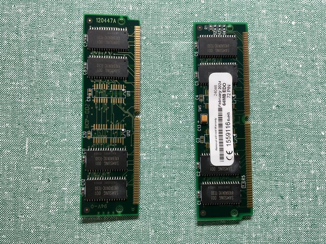

Was für RAM-Riegel hast du genau gekauft? Kann dann morgen mal genau schauen, was in meinem E-6400 Ultra (hat selbe RAM Specs) drinnen ist.
Ist ein bekanntes Problem mit E-MU Samplern (nicht nur ESI's).

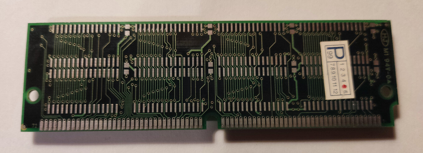

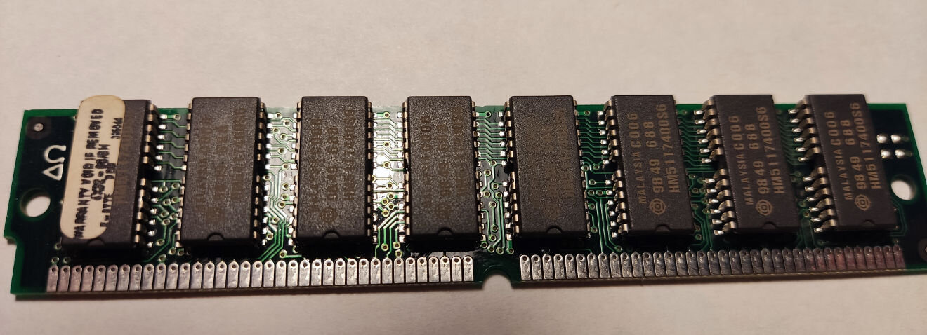

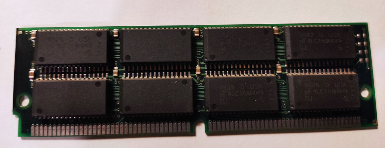

Danke für das Angebot.
Hier sind die, die lt. Verkäufer bei ihm vorab in seinem ESI4000 gefunzt haben.
@vogel
Hier mal der 64MB Riegel:
Und hier noch der 16 MB Riegel (hab insgesamt 72MB drinnen) :

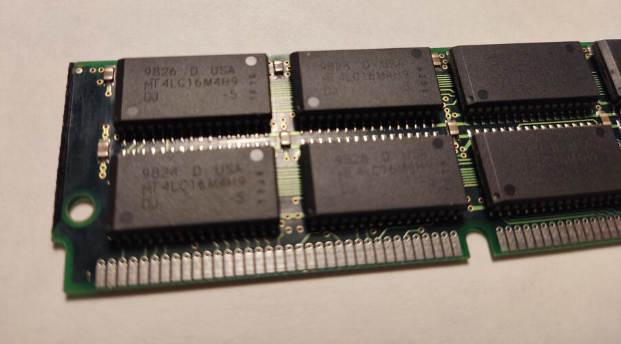

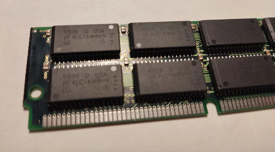

Die low profile 64 MB RAM's (ab ca 0:23) in diesem Video sind auch anders bestückt als deine:
Die Bestückung der SIMM-Riegel war immer sehr unterschiedlich; ich versuch mal über die verbauten Chips zu recherchieren.

Update:
Verkäufer hat die SIMMs zurückgenommen und mir neue (andere) gesschickt, die nun funzen.
Er stellte auch fest, dass tatsächlich mindestens einer der ursprünglichen Riegel tatsächlich defekt war.
Also: Ente gut, alles gut.
