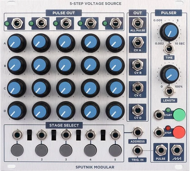

In gewissem Maße "speichern", wohl aber eher verschiedene Einstellungen wiederholbar aufrufbar machen:
Den Sputnik 5step Voltage Source wollte ich schon mal loswerden, weil ich keinen solchen Stepsequencer mehr wirklich brauche. Jetzt verwende ich ihn, um bis zu 5 Einstellungen für 4 Parameter gezielt aufrufen zu können.
ich finde das eine gute Idee, ein paar Parameter abzurufen. Bei mir ist es der Döpfer MAQ16/3, der im Step-Modus drei Parameter ausgibt pro Step.
Eine weitere, kompliziertere Methode ist mit einem MIDI-CV-Modul. Bei mir habe ich Presets gemacht für Endorphines Shuttle Control als Ausgangsmodul für 16 CVs. Selbstgemachte Templates in Lemur liefern dann die MIDI Daten. Zum Beispiel, eine dieser Lemur-Shuttle-Kombinationen ist extra für ein Filterbankmodul gemacht. Filterstellungen können am Tablet eingestellt, gespeichert, und wieder abgerufen werden.
Hilfreich sind auch gewisse Logik-Module, mit denen man u.a. mit nur einer Steuerspannung mehrere weitere Steuerspannungen ableiten kann. Ich verwende das Mannequins Cold Mac Modul, und in letzter Zeit sind mehrere Module dieser Art von Make Noise erschienen.
