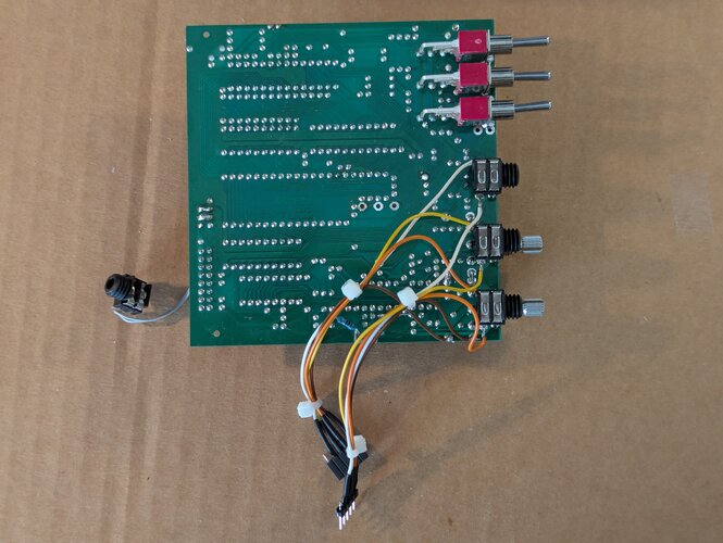

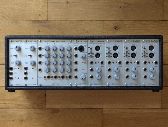

Mittlerweile konnte ich das Projekt erfolgreich beenden. Ich habe die A-112er in Reihe normalisiert. Das reduziert den Kabelaufwand erheblich. Leider war die Normalisierung deutlich aufwendiger als geplant, weil das Platinen Layout nicht ganz förderlich ist - ich vermute mal, dass es an dem alten Design liegt. Meines Wissens sind die späteren Module (vllt. ab den 2000ern) einfach zu normalisieren, da der geschaltete Kontakt frei liegt. Anbei nochmal ein Bild von der Normalisierung und dem System.
Ich hatte noch den Mod für das A-119 (-12V@100k an Threshold) kurz probiert, was leider nicht funktioniert hatte. Aus Zeitgründen konnte ich es dann nicht mehr weiterverfolgen. Für das statische Gate nutze ich aktuell ein Audio-Feedback.
