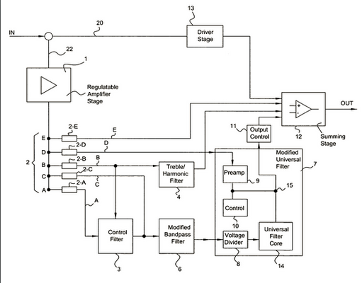

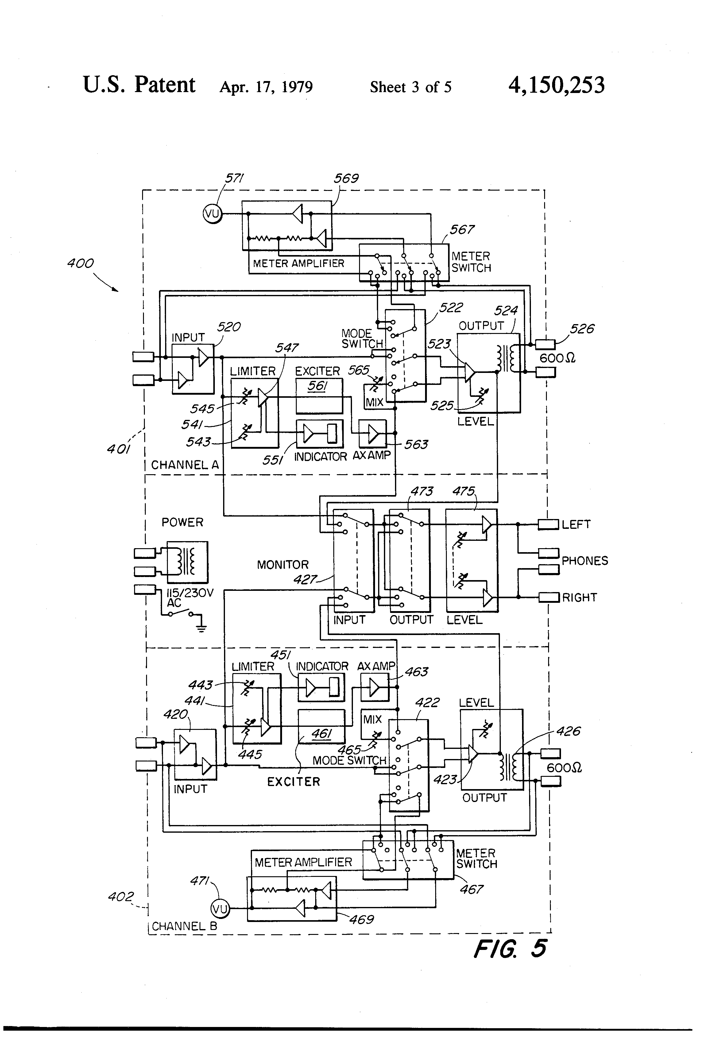

HIer das originale Patent des Aphex:
Wenn ich es richtig verstehe im Prinzip ein Multimodefilter, bei dem der ein Zweig halbseitig softgeclipt wird
M.i.a.u.: Audiohead und 89PF67hewfhjffj347
Wie trennt man denn die oberen 8dB aus einem Signal, bearbeitet dann den unteren Rest und mischt die oberen 8dB wieder hinzu?
Würd mich echt mal interessieren. Klingt interessant

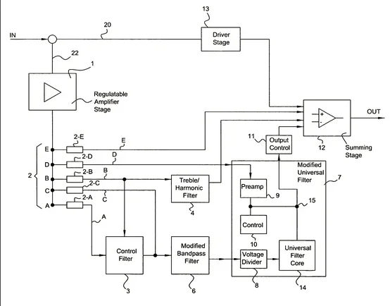

Naja, das ist blumig beschrieben. Im Blockschaltbild sieht man dass das eigentlich ganz einfach ist:
"Die oberen 8db abtrennen", ist schlicht ein Limiter. Hinter dem Limit kommt ein Exciter (wie auch immer der funktioniert); das ist das "bearbeiten der unteren Hälfte". Und dann kommt ein Amp, der das excitete Signal um eben 8dB hochverstärkt; das ist das "8dB wieder hinzufügen". Und das ganze gibt es als FX only, 50/50 mit Original und Original only.

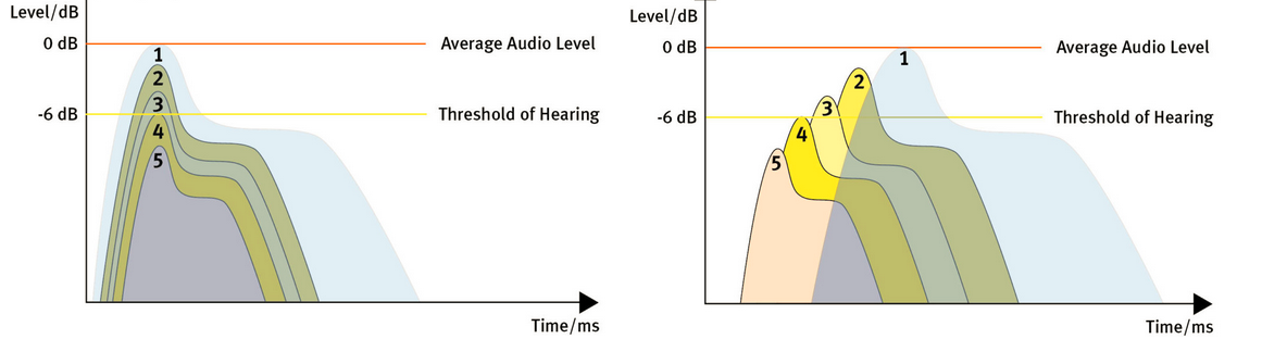

in der tat ist der vitalizer kein exciter - allerdings ist bei den meisten modellen so etwas ähnliches mit drin, sozusagen als zusatzfunktion, ähnlich wie der kompressor oder die MS matrix auch nur als zusatzfunktionen zu betrachten sind.
was das ding macht ist von SPL ausführlich und leicht verständlich dokumentiert; die leiseren schichten im bassbereich werden jeweils unterschiedlich lang in der zeit nach hinten geschoben. man weiß nur nicht so genau, wie die das machen. naheliegend sind flache allpassfilter.
eigentlich wundert mich, dass noch niemand, der es mal aufgeschraubt und nachgeschaut hat, das öffentlich erzählt.
software code könnte man mit kombinationen aus blits durchmessen um eine idee zu bekommen, analog dürfte das eher wenig sinn machen.
und es hat sicher gründe, dass uns die graphik hier nicht verrät, über welche zeitwerte wir hier reden.
ich hatte mal 4 stück von diesen ganz alten schwarzen, die allersteren, die "vitalizer" hießen, den letzten davon habe ich noch, der hat im jahr 2003 sage und schreibe 35 euro gekostet - und ist jeden cent davon wert.

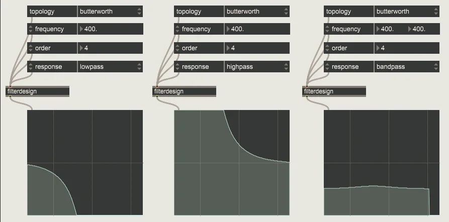

so wirklich feste wege gibt es da glaube ich nicht. aber wenn du "irgendwie" was mit frequenzabhängiger laufzeitverschiebung oder phasenverschiebung machen willst, lassen sich (einige) frequenzfilter dafür prima gebrauchen.
zwei symetrische combs mit gleicher delayzeit oder ein paar aus butterworth-hochpass und -tiefpass mit gleicher filterfrequenz hörst du kein bischen - außer im kontext mit anderem material.

ne, das hat mit der auswahl des zu bearbeitenden frequenzebereich nix zu tun.
eine hypothetisch denkbare, naive implementation dessen, was SPL und mit diesem bunten bildchen oben zeigt, wäre das musiksignal erst in lautstärkebänder zu zerlegen (wobei ich mir sicher bin, dass die das komplett anders machen wie ich, aber ich hab halt nur meins) und dann diese lautstärkebänder mithilfe von allpässen ein wenig zu verzögern.
dass die gruppenlaufzeit ("delay") solcher filter dann selbst wiederum frequenzabhängig ist, ist einfach nur eine unvermeidliche eigenschaft des filters, die dann - meiner vermutung(!) nach - im vitalizer ganz bewusst eingesetzt werden könnte um damit die gewünschten delayzeiten für die verschiedenen "lautstärkebänder" zu erreichen. (zum beispiel könnte man ja wollen, dass die abstände alle gleich zueinander sind oder sowas.)
Ein Envelope Follower, der die Frequenz vom Allpassfilter und ggf. dessen Zumischungsgrad steuert?
Ggf. noch ein Bandpass-Filter vor dem Envelope Follower, damit die Hüllkurve nur aus der zu bearbeitenden Frequenz gebildet wird. Nicht dass die Hihat Amplitude die Bässe zeitlich moduliert...
Mit der Frequenz vom Allpass steuert man dessen Verzögerung über die Frequenzen. Ggf. könnte man auch die Resonanz vom Allpass steuern, weil diese auch die Laufzeit um die Resonanzfrequenz herum beeinflusst.

das ist zwar ein ganz anderes thema (bandpass? im vitalizer?) aber bei EQs oder weichen gibt es sowas: wenn du in einer frequenzweiche kanal A von kanal B bei 500Hz trennst, kannst du später in kanal C und D einen allpass mit der gleichen frequenz reinmachen, um die verschiebungen im phasenspektrum, die so ein filter halt mit sich bringt, in allen kanälen synchron zu haben. das ist so in jedem guten 3-wege lautsprecher drin. im zusammenhang mit einen parallel EQ funktioniert es nur so halb, ist aber u.u besser als nix.
p.s.:
phase spectrum eines linkwitz riley, stark vereinfacht:
links tiefpass, mitte hochpass. rechts dann beide zusammen, seriell, aka "bandpass".
du kannst links jetzt zwei dinge gut sehen:
1.) zum einen führt der 12db filter zu einer phasendrehung um 90 grad (-0.5).
(das bedeutet z.b, dass wenn du 1filter mit 12 db hast und woanders 3 filter mit 12 db, dass du sie angelichen kannst indem du eines der signale einfach invertierst)
2.) zum anderen ist die linie aber nicht gerade, sondern hat einen kleinen berg. :sad: (stattdessen hat dieser filtertyp einen schönen lineares frequency spectrum)
diesen berg bekommt man nicht weg. :sad: :sad: aber man kann ihn auf potentielle parallele signale einfach mit einem allpass ebenfalls draufrechnen und das problem ist gelöst. :)

Ich hatte vor kurzem den blauen vitalizer offen, die Platine ist da super gut beschriftet und strukturiert, sehr vorbildlich! High EQ, Mid EQ, Compression, Sub-Low FM Modulation, Drive Control, Mix/Output Section, Surround (EQs 2x für Stereo). Jeweils TL07x OPVs und LM13700 OTAs sowie hauptsächlich Folienkondensatoren und Metallschichtwiderstände.
Sub-Low FM Modulation besteht aus 1x LM13700 sowie 2x TL074 als aktive Bauelemente, das sieht auch nach Stereo aus, weil die passiven Bauelemente fast alle gespiegelt sind. Wenn man sich das genauer anschaut könnte man das sicherlich rekonstruieren.
Dioden gibt es in der Kompressor-Schaltung 7 Stück, im Sub-Low FM Modulation Schaltungsteil keine, also vermutlich wird da keine Hüllkurve gebildet, wenn die nicht aus der direkt daneben liegenden Kompressorschaltung kommt.

was auch denkbar wäre ist, dass die diese wie auch immer gearteten delays einfach kaskadieren.
-6 db bis -9 db gehen dann in das letzte delay,
-9db bis -12db gegen in das vorletzte delay, und das vorletzte delay in das letzte.
die lautstärke/lautheits trennung müsste dann aber schon recht strikt sein, sonst gibts wieder phasenschweinerein wegen der verschiedenen anzahl serieller filter. wenn es denn filter sind, die für die verzögerung sorgen.:)
