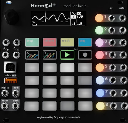

Die Macher des Hapax Sequencers haben diesen faktisch in ein Eurorack-Modul verfrachtet und mit 8 CV/Gates und 8 MIDI / USB Spuren faktisch auf 16 Spuren "belassen", die Pads auf eine 16-Pad Lauflicht Bedienung heruntergedampft aber MIDI FX und Generatives belassen - so ist dieser Sequencer für Leute die vom Eurorack aus alles steuern wollen sehr mächtig und für die die es noch nicht überlegt haben - Mixing und Effekte könnten über Module kompakt und transportabel sein und anders als in Hardware oder im Rechner. Daher für mich ein spannender Sequencer, vielleicht einer der interessantesten der letzten Zeit. Squarp Hermod+.jpg
