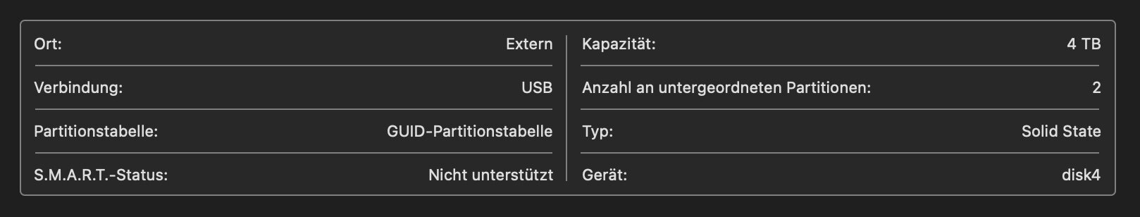

Zum Auslesen der SMART-Daten brauchst du ja keinen Zugriff auf die Daten der Platte, die kommen aus der Firmware der SSD. Das bringt dir zwar erstmal deine Daten nicht zurück, aber dürfte schonmal die Frage "Hardware-Defekt" ja/nein beantworten. Ich gehe aktuell immer noch davon aus, dass bei dir (aus welchem Grund auch immer) die Struktur heftigst zerschossen ist, sodass Finder nicht mehr aktiviert und mounted. Das heißt noch lange nicht dass die Daten unrettbar verloren sind.
Was ist denn das für eine Platte / welches Gehäuse? Fertig als externe SSD gekauft, oder selbst die Platte in ein Gehäuse eingebaut?
Es gibt keine Tools für Macs von Samsung. Samsung 850 Evo.
ich prüfe das ..
SMART lässt sich nicht auslesen, nur die der internen Sachen, überprüft steht also nur bei der internen SSD des Macs
aber die angehängte wird nicht irgendwo angezeigt (systemtool mac zeigt das ja idR an)
aber die ist nicht per Sata oder sowas dran sondern nur USB
ich habe die nur über so ne simple Box angehängt, daher offenbar kein SMART - ist wie gesagt keine "interne anbindung" wie Sata, etc.

SMART - aber das hatte ich zu beginn schon gezeigt - das hier ist das Gerät - darunter ist der Container und darunter die Platte.
und die kann das nicht: Bildschirmfoto 2022-06-16 um 21.46.01.jpg

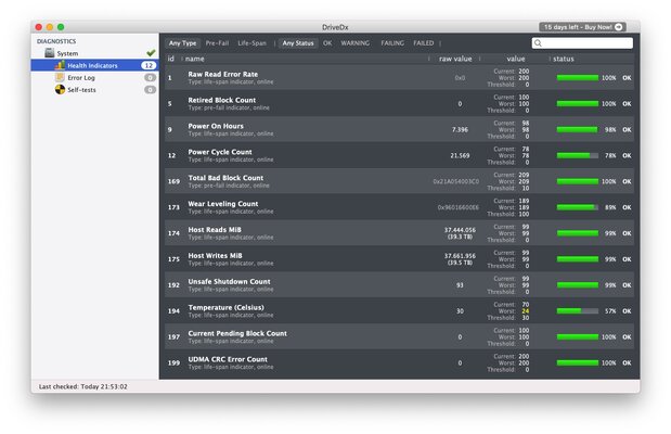

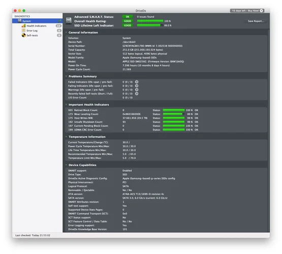

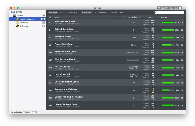

Ich habe ein Tool für Mac gefunden, welches eine 16 Day Trial hat:
Die SMART-Daten sehen dann bei mir so aus:
Auch sonst gibt das Tool sehr viel hilfreiche Infos preis:
Jetzt müsstest du halt nur deine SSD an einen internen SATA-Port an einen Mac klemmen.
