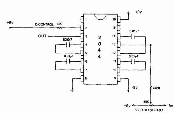

Achtung bin Elektronikanfänger, daher bitte nicht zu hart ins Gericht gehen :)
Ich habe einige SSM 2044 Filterchips (Korg MonoPoly), und wollte mir eine ganz einfache Testschaltung löten. Dabei dachte ich, ich könnte mir die Selbstoszillation zu Nutze machen, sodass ich nur ganz wenige Bauteile benötige, im Wesentlichen nur die Kondensatoren und eine Spannungsversorgung (ich benutze zwei 9v Batterien). Die Schaltung hab ich als Bild angehängt, leider funktioniert sie nicht. Kann mir jemand sagen, woran das liegt? Brauche ich am Ausgang evtl noch einen OpAmp?
Besten Dank im Voraus!
Nachtrag, für die Kondensatoren habe ich Keramik verwendet, könnte es sein dass ich hier bessere/andere benötige?
Gegenüber der Testschaltung im Datenblatt fehlen die 200 Ohm Widerstände gegen Masse an den Eingänge. Die sind sicher nötig. Zudem bin ich mir nicht sicher, ob das Filter komplett ohne Eingangssignal zu schwingen beginnt.
Super danke, das wars- die Eingänge müssen wohl beschaltet werden, dann kommt auch was aus dem Chip :)
