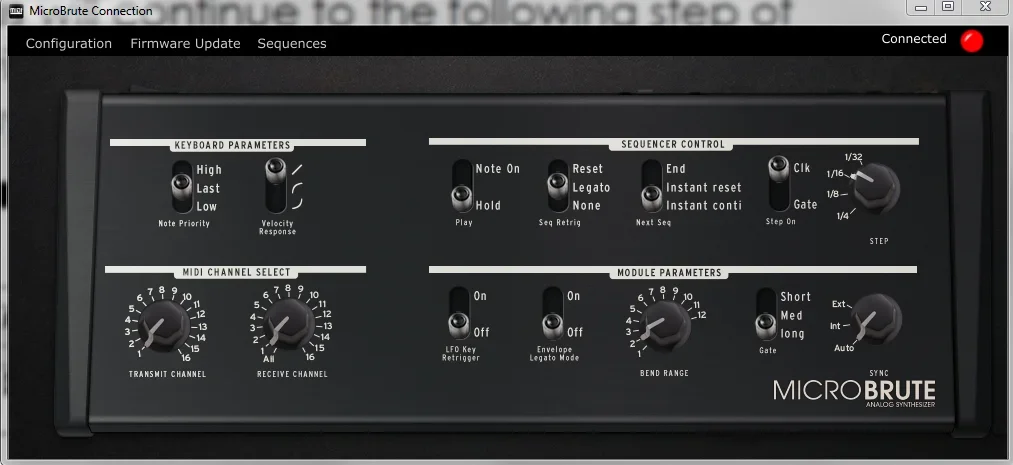

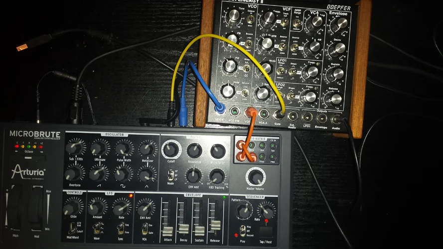

Ein Foto von dem Patch und einen Screenshot der internen Settings des Brutes habe ich angehängt. CV routing war:
MB Pitch-Out -> DE VCO F
MB Gate-Out -> DE Gate-In
MB LFO -> DE VCF F
MB ENV -> MB Pitch-In
Außerdem kommen vom Microbrute beim Sequenzer-Playerback keine Gate-Informationen beim Doepfer an. Die blaue LED bei der Hüllkurve des Doepfer bleibt auch aus, wenn ich bei Sequenzer-Playback selbst in die Klaviatur greife. Stoppe ich die Sequenz und spiele das Keyboard live kommen auf einmal Gate-Signale beim Doepfer an. Ob das auch schon so war als ich zum ersten mal den Patch aufgesetzt hab, weiß ich leider nicht mehr. Ne Idee was hier das Problem sein könnte und wie ich es lösen kann?

Das Audio klingt als würde die Hüllkurve da neu gestartet und der Rest der Töne Legato (gehalten) gespielt, könnte das sein?
Abhilfe: Töne jeweils loslassen oder Brute per Soft auf Multiple Trigger stellen (ENV).

Ich hab gestern die Gate Length des MB von Long auf Med (laut Manual also von 75% auf 50% des eigentlichen Notenwerts) runtergesetzt und jetzt kommt das Gate-Signal auch am Doepfer an! Juhu!
Außerdem habe ich Reaper via USB direkt mit dem MB verbunden statt MIDI über die Soundkarte (M-Audio Delta 1010LT) an dem MB zu schicken. Die Glitches sind nun auch weg.
Allerdings erschließt sich mir nicht ganz warum das jetzt funktioniert. Hab beide Maßnahmen zur gleichen Zeit umgesetzt. Bei nächster Gelegenheit werde ich mal systematisch durchgehen was davon genau welches Problem gelöst hat.
