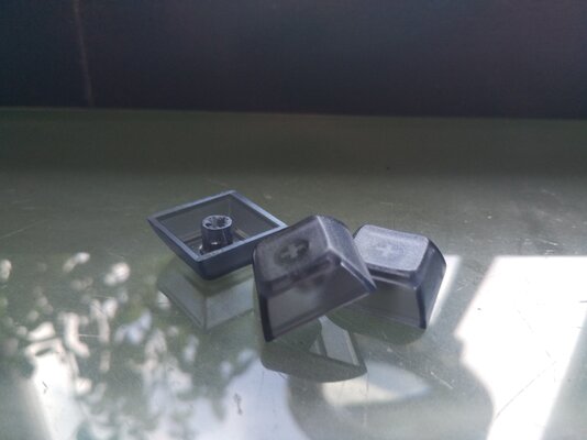

yo sieht gut aus und fĂŒhlt sich auch gut an. das schutzfenster wo spĂ€ter das display ist, ist hier eben mit der oberflĂ€che. ich habe auch die grauen sequencer Buttons mitgeliefert bekommen anstatt die schwarzen so wie ich's gern wollte.
ich werde dann morgen anfangen die bauteile auf vollstĂ€ndigkeit zu prĂŒfen und spĂ€ter dann mit dem MIDI und dem AUDIO board beginnen.

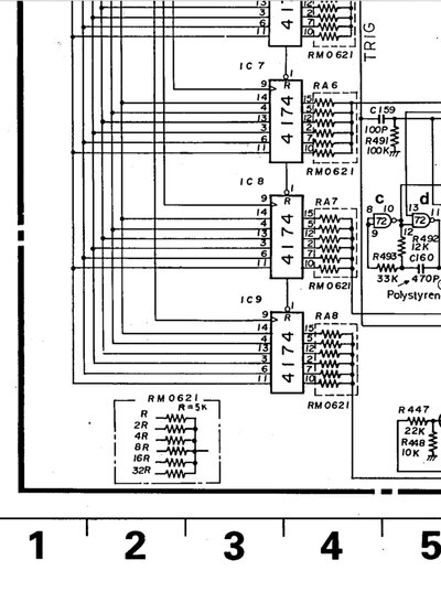

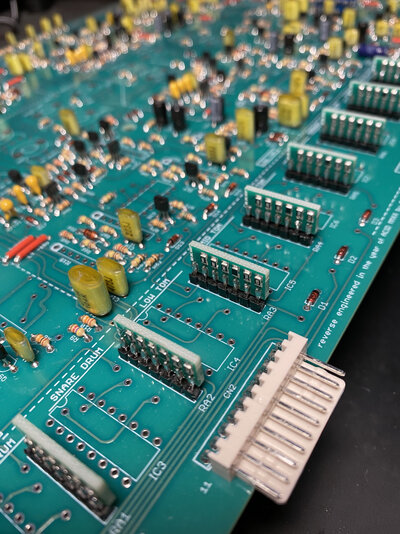

auf demoberen Bild liegen 6 solche streifen, wo auf den WiderstĂ€nden immer andere nummern drauf stehen. Die kleinen Platinchen haben 7 terminale fĂŒr die Pins und 6 fĂŒr die WiderstĂ€nde, wie unten auf dem Bild zu sehen ist.
Muss ich pro Platine also 6 verschiedene WiderstÀnde rauf machen? also jeweil 1 aus jedem Streifen pro Platine?
Danke Codenuts. Ich habe das Bild mal abgespeichert und rangezoomed. ist gut zu sehen. jetzt weiss ich was sache ist :D

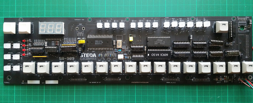

so, das sequencer board habe ich schonmal so gut wie fertig. habe heute mind. 2 stunden gebraucht die dazugehörigen Chips rauszusuchen. das stÀndige abgleichen mit BOM und der Lupe war ganz schön zeitaufwendig.
Die sind noch nicht fest in den Sockeln wie man sieht sondern liegen nur drauf.
Die Druckknöpfe gerade einzulöten und die kappen so anzupassen, dass sie durch die ausschnitte des GehÀuses gehen ohne zu klemmen und kratzen, war auch noch so eine trickreiche friemelei.
Das Netzteil habe ich schon mal durchgemessen. die werte liegen soweit im grĂŒnen bereich. nur bei GND-+15V kamen 15,2 bzw 15,24 bei heraus. der sequenzer braucht ja nur -5V / +5V. kann den morgen mal anschliessen und testen ohne den zu toasten^^ will ich doch mal hoffen das ich alles korrekt gemacht habe.

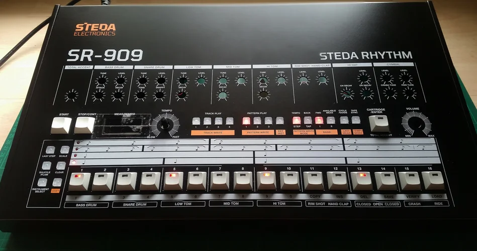

der sequencer scheint zu laufen, geilus :-D
ich kenne mich mit der bedienung zwar noch nicht so gut aus aber das was ich bis jetzt weiss funzt schonmal

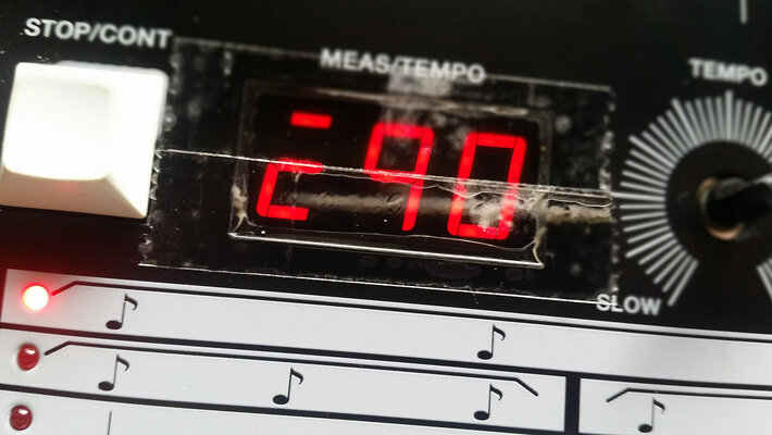

gibt aber auch ein kleines wehwechen mit einem der 7 segment digits. sieht man bei der "2"
ist das Display einfach nur hin oder wo könnte der fehler liegen?

die gesamten lötstellen der Display sektion? es sind ja immerhin 3 einzelne zum glĂŒck!
eigentlich ja. die widerstĂ€nde darunter auch, mit Kopflampe und Lupe, aber das vor ein paar tagen kurz nach einbau. ich rĂ€ume den SEQ nachher wieder aus und gehe dem mal genauer auf grund. eventuell brate ich nochmal ĂŒber die lötstellen rĂŒber. ein paar klitze kleiner löcher in den lötstellen konnte ich sehen aber eigentlich sollte das nicht schlimm sein. wenn nichts bringt, ziehe ich das Orig Service Manual mal zu rate vielleicht finde ich dabei was raus!
  • #51
funzt jetzt. scheint tatsÀchlich ne schlechte lötstelle gewesen zu sein :D
kam vermutlich durch das sĂ€ubern mit ner kleinen bĂŒrste. lasse ich in zukunft sowas oder gucke wenn ich restliches flussmittel wegmache genauer hin ob sich lötstellen dadurch verabschiedet haben!
