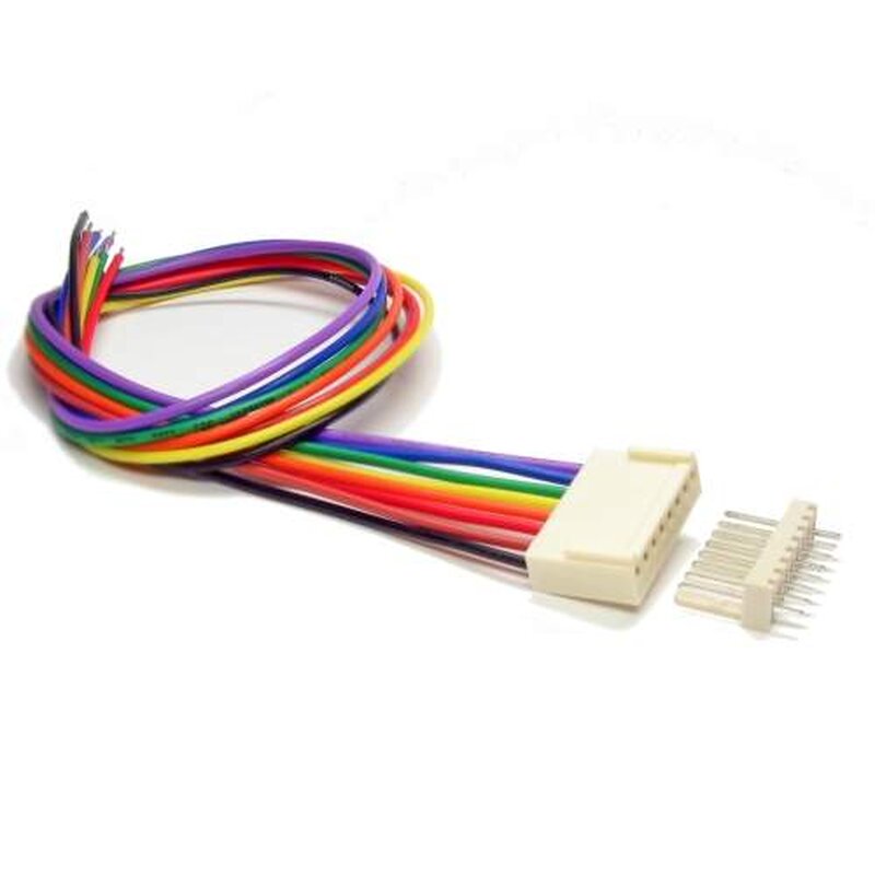

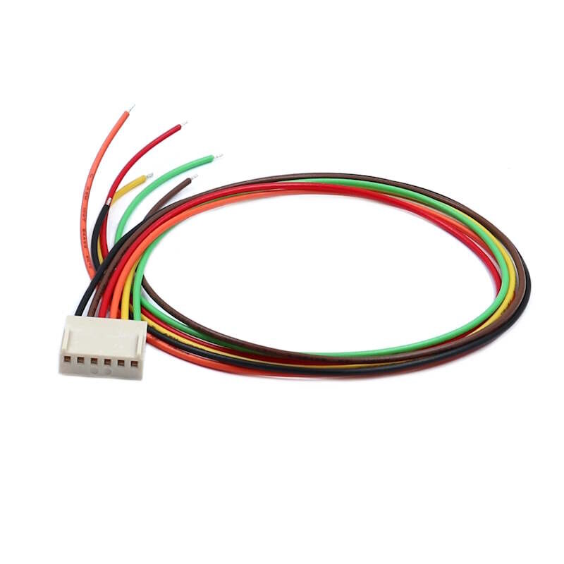

ich will solche Buchsen schon fertig mit gecrimpten kabeln ab 30cm länge haben mit 10,6,3 kontakten. warum gibt es spwas nicht überall? Gibt da zwar ein paar anbieter z.b. Reichelt, allerdings in 4-6 wochen lieferbar.
Ich hab die Kabel für meine RE-909 von hier:
Wären auch sofort lieferbar.
  • #69
Damit hätte ich mir eine Menge Arbeit erspart :) Danke für den Link...ich denke , die nehm ich auch....

am Mainboard (CN-3) ist bei mir eine 9 polige steckerleiste dran, wobei aber einer ungenutzt ist. also sind es hier 8 Kabel die verbunden sein müssen.
Steckerleisten und Buchsen mit 9 kontakten bekomme ich aber leider nirgens. irgend eine Idee wie man das löst, wenn ich mir andere buchsen mit Kabel besoge?

und genau diese 9 pin Leisten und Buchsen sind die die bei mir am wackeligsten sind. wahrscheinlich auch, wenn alles vernünftig gecrimped wurde. vermutlich China Ramsch mit zu viel tolleranz gefertigt.
Also ich habe für 9 bin verbindungen jetzt 10er bestellt bei dem von Dir empfohlenen shop. Die Verbindungen, die nicht benötigt werden dann, einfach nicht einlöten bzw mit Kabeln belegen.

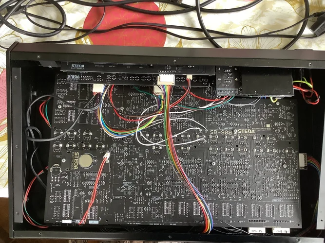

Heute fertiggestellt....läuft :)

Kann die Kabel nur empfehlen, damit gehts echt besser...

Hatte 2 Jumper bei der Rimshot übersehen...ein Kabel hatte ich spiegelverkehrt gelötet (Midi)
Ansonsten alles ok...meine 909 ist eine etwas ältere Revision, deshalb klingt sie etwas anders...Roland hat ja noch einige Änderungen während der Produktion vorgenommen (siehe Service Notes)
Dann die Handclap über TM noch angepasst...
Das grösste Problem war der kaputte Ramchip...

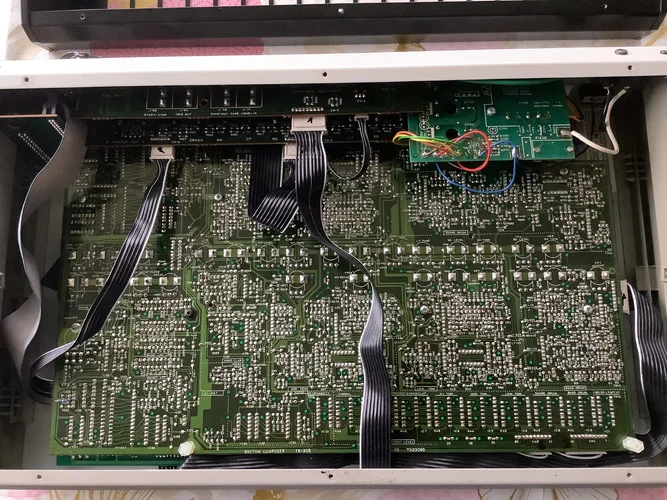

Die SR909 hat die Original CPU (NEC 7811G) und die Original Firmware (IC609, 2764 Chip) drin. Ist also wirklich 1:1 umgesetzt. Ich hab zum Spass mal einen 2764er Eprom mit der V1 Firmware der 909 gebrannt und eingesetzt. Funktioniert tadellos. V4 ist die "neueste".
Um die Frage zu beantworten: ja, die 909 von Steda ist ein Replika und alle Originalchips der 909 sind auch in der Steda drin. Alles 1:1 austauschbar.
In meinen vorigen Threads hab ich Fotos von meiner Roland 909 und von der Steda 909 drin....musst du nur vergleichen...baugleich...
