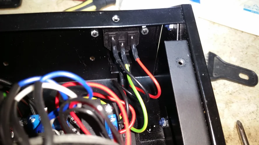

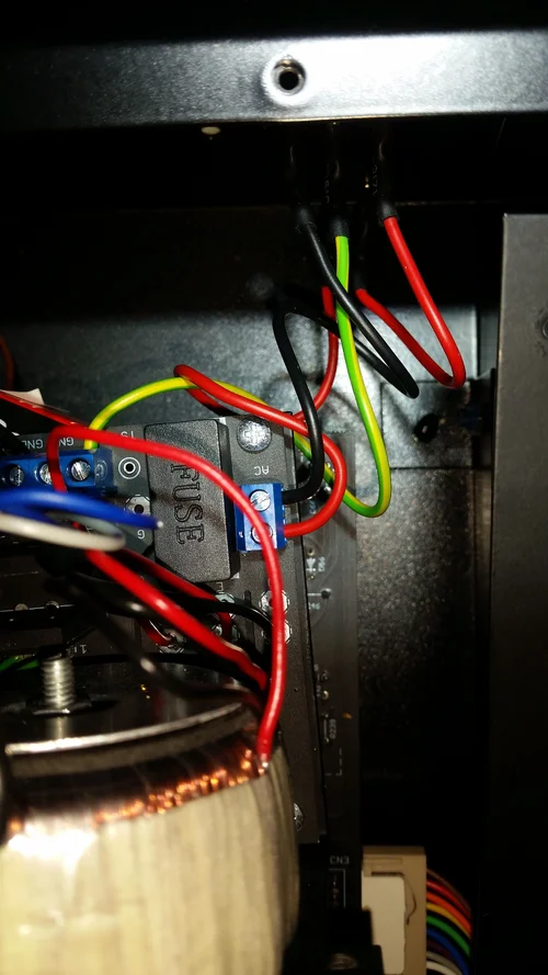

Bei dem Sheet welches ich bei mod w. für 230V gefunden habe dieses konnte ich nicht ganz übertragen. hab die Verkabelung noch nicht ganz verstanden zwischen Power invert - Switch - Transformer - Psu.
Ein Bild von der PSU würd mir weiterhelfen.

Ich habe da ein paar Bilder gefunden. Hatte ich mal gemacht damit ich Wochen später beim Einbauen nicht vergesse wo welches Kabel hinkommt. Wirst da aber bestimmt nicht schlauer draus vermute ich20220904_091955.webp20220904_092031.webp

Ja Das Buildmanual hab ich, hab auch anfangs alles vom Stani bekommen was er da so da hatte, is jetzt aber auch ewig her und muss mich da nochmal reinfinden. Bei mir hatten auch ein paar Bauteile gefehlt und ein paar waren nicht richtig. deswegen muss ich grad überall 2 mal hinschauen.
Hey Super danke dir @stefko303
