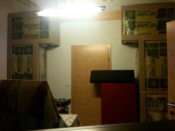

hallo zusammen,
habe mein studio in eine neue räumlichkeit umgezogen, leider ist der raum etwas klein ca. 12 qm2 (3•4m, habe die monitore der längsrichtung nach aufgestellt)
bin jetzt soweit fertig mit dem aufstellen und einrichten und eigentlich ziemlich zufrieden mit dem neuen studio, bis auf die akkustik. :? was ich bis jetzt gemacht habe um die akkustik zu verbessern ist folgendes: teppich rein, schaumstoff (auralex basic set), in alle ecken ein zusammengerollter teppich mit alten kleidern voll gestopft, an den decken feine tücher der länge nachgezogen.
eigentilch klingt das ganze jetzt auch nicht mehr so schlecht ausser das ich die tiefen frequenzen nicht in den griff bekomme mit meinen akkustik maßnahmen und stehende Wellen im raum habe. steh ich hier im raum hab ich zu viel bass, steh ich da im raum hab ich gar keinen bass mehr!
klar, tiefe frequenzen = grosse wellenlängen = der schall beugt sich um die gegenstände herum, aber was für günstige einfache möglichkeiten gibt es um stehende Wellen in den griff zu bekommen??? thanks ;-)
haesslich schrieb:
was soll das bringen - ausser einer schöneren optik?
ich vergaß zu sagen das ich diese als hängematten quasi für weiteren schaumstoff verwende, werde heute abend noch bilder posten damit ihr euch das besser vorstellen könnt!
@ foltaknecht: thanx für den link, super :supi:
ah du legst da schaumstoff rein? dann könnt's was bringen. gegen die stehenden wellen, die dich stören, hilft das aber auch nicht.
klar, ich weiss! deshalb ja auch der thread. ;-)

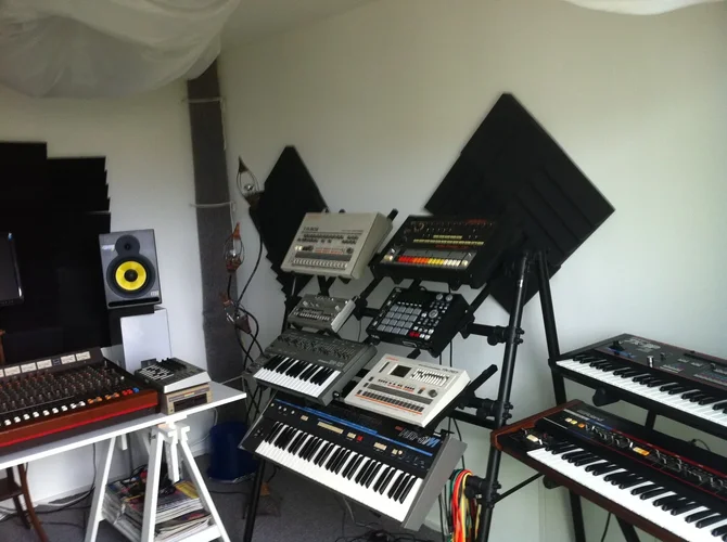

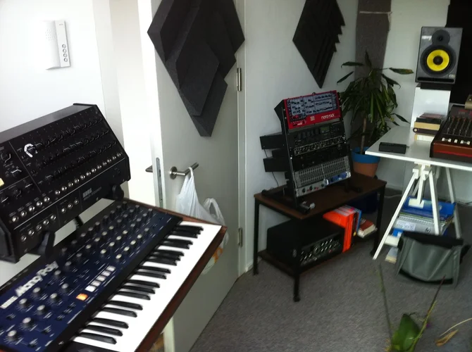

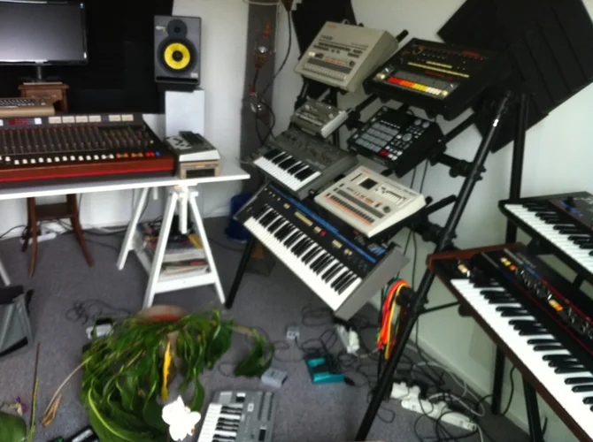

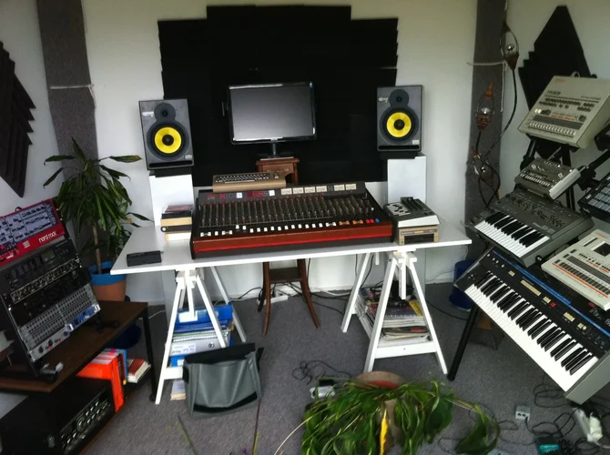

hier mal bilder:
also, habe mich nun für diese variante entschieden: http://recording.de/Community/Forum...ik/Raumakustik_und_Dämmung/142725/thread.html. rockwoll sonorock als dämmmaterial.
habe mir diese freeware: http://www.hometheatershack.com/roomeq/ als messequipment runtergeladen und werde morgen ein behringer ecm 8000 kondensatormikrofon besorgen. ich denke für den bereich der höheren frequenzen habe ich genügend material zusammen.
noch zwei fragen die mir unklar sind: 1. da ich ja das studio schon quasi fertig eingerichtet habe und das ganze equipment schon drin ist, frage ich mich ob ich für die akkustik messungen alles wieder abbauen muss damit ich den nackten raum aussmessen kann oder ob es besser ist alles drin zu lassen und so die messungen zu machen? ich denke es ist besser alles drin zu lassen und gleich so mit den messungen zu beginnen, da ja schlussendlich wieder alles so steht wie es jetzt ist?!
2. muss ich die messungen überhaupt durchführen? ich habe hier diese seite entdeckt bei der man die masse des raums eingeben kann und so die ganzen raummoden in den verschiedenen frequenzen und stellen des raumes aufgezeigt werden? so gesehen könnte ich mir ja dann die messungen sparen? ich weiss- blöde frage, aber ??? hier die seite: http://www.trikustik.at/rechner/rechner-raummoden.html
bitte um hilfe, thanxx ;-)
Der Raummoden-Rechner behandelt das Problem ja nur rein geometrisch und berechnet die verschiedenen Eigenfrequenzen des Raumes. Du musst aber durch Messung herausfinden, welche der Raummoden besonders starke Resonanzen erzeugt, also viel Pegel und langen Decay hat.
Messen mit der Einrichtung drinnen.
Wenn ich mir das Foto betrachte so sehe ich noch sehr viel plane Flächen/Wände und der Schaumstoff scheint mir doch sehr wenig, genauso wie der in den Ecken.
Ich habe bei mir große Aufsteller, die 15cm dick sind und mit Absorber gefüllt sind. Damit bekommt man schon eher den Bass gebändigt.

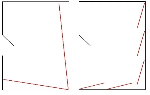

Weiß nicht genau ob das für dich Praktikabel ist, aber auf den Bildern sieht es doch so aus, als ob du
doch noch recht viel Platz in deinem Studio hast und der Raum auch nicht so hoch ist.
Also könntest Du 'einfach' die Geometrie des Raumes mit dem Einbau von ein paar MDF* Platten
so ändern, dass Du keine Parallelen Wände mehr hast.
*gute Absorption + Billig + einfach zu bearbeiten & lackieren

danke für deinen tipp, habe ich mir auch schon überlegt, jedoch ist das mit: "keine parallelen wände = keine stehenden wellen mehr" eher ein mythos und nicht die realität- leider! siehe hier http://www.zehner.ch/faqraumakustik.htm
Ja, ist schon klar, dass es sobald es Grenzflächen gibt auch stehende Wellen gibt.
Aber ich nehme mal an, dass dich vorallem die Raumresonanzen stören.
Also die Häufungen von Raum Moden bei einer Frequenz und die damit verbundene verlängerte Abklingzeit.
Und das müsste sich mit vermeiden von parallelen Wänden wirkungsvoll bekämpfen lassen.
(kenne ich zumindestens vom Boxenbauen so, da will man ja auch keine Resos im Gehäuse haben)
Viele Profis raten davon ab, wenn man nicht "genau weiß was man da tut". *g*
Einfach aus dem Grund: Wenn du keine paralellen Wände mehr hast, is es erstmal besser.
Jedoch sind weitere Maßnahmen viel schwieriger Vorherzusagen als mit paralellen Wänden.
Und glaub mir, Akustik ist mit normaler Raumgeometrie schon ziemlich unberechenbar!
Mir ist es oft so ergangen, daß ich geglaubt hab, "wenn ich das jetzt mache, kommt dieses Ergebniss raus!"
Und es war sehr oft so, daß es schlicht und ergreifend nicht zum erhofften Ergebniss kam (selbst nach Lektüre einiger Fachbücher nicht).
Mein Tipp, mach lieber dicke Bassfallen, also das unsymetrische Design mit den Mdf-Platten!!!
Du wirst nämlich auch mit nicht paralellen Wänden stehende Wellen haben, nur ist es dann nicht mehr so einfach abzuschätzen wo sie entstehen, da sie dann oft über 2,3 oder mehr Begrenzungsflächen entstehen, wenn sie sich denn überhaupt von einer MDF-Wand beeindrucken lassen!!
Nimm Mineralwolle, Billig, leicht zu verarbeiten, gute Ergebnisse!
