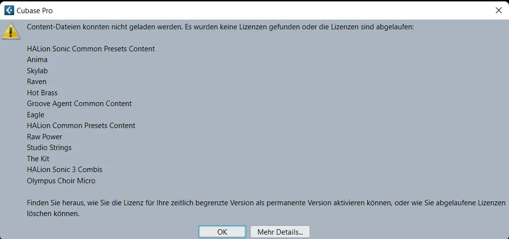

So, habe nun auch die 12er Version. Läuft bis jetzt tadellos. Dann habe ich den USB Dongle abgezogen und das Programm neu gestartet. Dann kam folgende Meldung.
Ohne Dongle arbeiten wird für mich wohl erst mal ein Traum bleiben.
M.i.a.u.: qwertz123, JS-Sound und ganje
  • #43
Läuft denn jetzt alles andere auch ohne Dongle? Halion etc.?
Nein. Deshalb ist die Aussage "Donglefrei" insoweit mit Vorsicht zu genießen, als es sich nur auf Cubase bezieht, wer aber z.B. Halion verwendet, braucht weiterhin den Dongle im Rechner. Das soll nach und nach umgestellt werden, ist aber aktuell noch nicht so.

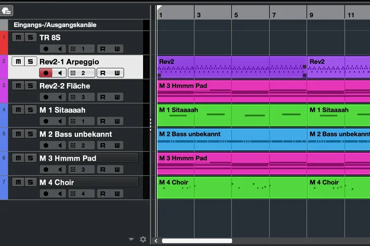

Gibt es irgendeine Möglichkeit, wie ich in Cubase 12 Elements diese "Notenkästchen" nachträglich umbenennen kann?
  • #49
Kanal umbennen und mit shift + enter bestättigen!?
