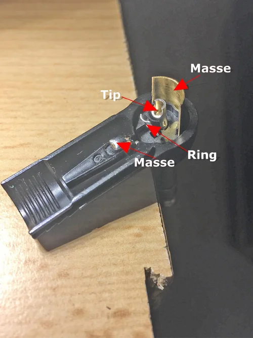

Hab mir einen super kompakten Stereo Klinke Stecker mit einem offenen Kabelende gekauft. Die Kabelenden würde ich gerne an einen Stecker löten. Leider ist der super kompakte Stereo Klinke Stecker nur deshalb so kompakt, weil die Klinke eingegossen ist. Somit kann ich nicht sehen, wo die Lietzen dran müssen und einen Durchgangsprüfer hab ich auch nicht. Gibt es da eine Regel bei einer schwarzen und einer weisen Lietze. Kann man davon rechts und links ableiten oder gibt es hierfür keine Regel?
Edit: hat sich erledigt. Hab den Tip wechselweise mit einer Batterie kurzgeschlossen. Im Dunkeln kann man dann gut sehen, wo die Fünklein fliegen. Weis ist der Tip.

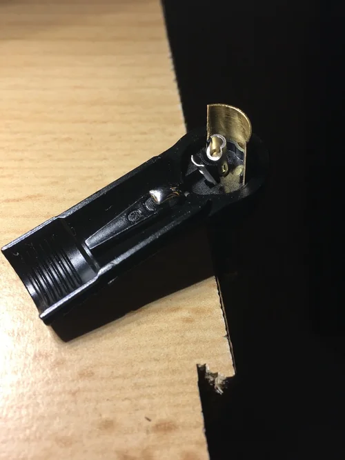

Dieser Neutrik Stecker verwirrt mich etwas. Was der Tip ist, ist klar. Nur die anderen 3 möglichen Anlötpunkte irritieren mich etwas. Den linken hab ich schon mit Lötzinn versehen. Ich nehme an, dass das zum Sleve gehört, als auch die Halbschale ganz rechts. Demnach wäre der zweite Punkt von links der Ring (rechtes Signal)!?

Da gibts doch bestimmt ein Datenblatt, macht die Sache wahrscheinlich einfacher.
Musst mal auf der Website schauen.
Hier, wie bei dem Stecker z.B.
Unter Montageanleitung findest du die Beschaltung.
Welche Stecker sind das genau?
Der hier?
Der ist es. Die Zusammenbauzeichnung bezieht sich auf den Monostecker!
