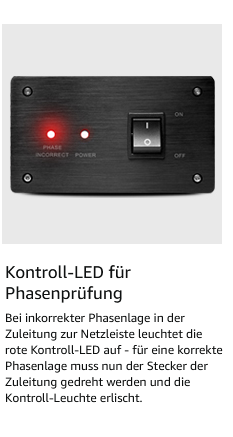

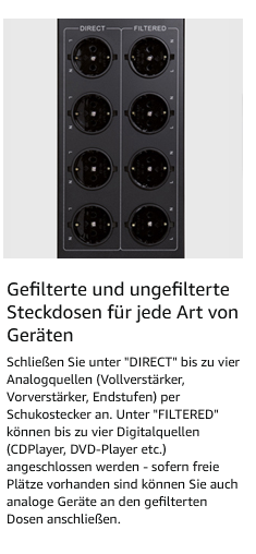

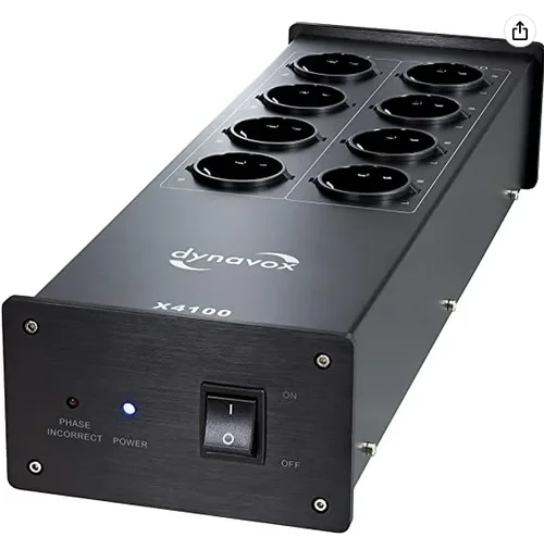

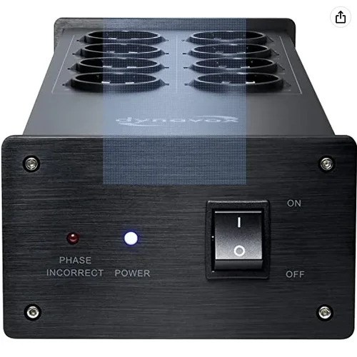

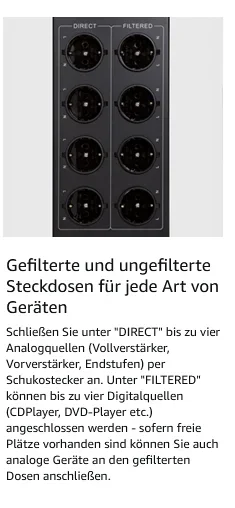

Moin,
hat jemand einen Tip?
Mein Kühlschrank (nicht neu, aber auch kein Relikt) haut ab und zu mal so ein Peak durch mein Stromnetz.
Wenn ich dann was aufnehme ist es mit in der Audio Aufnahme.
Gibt es irgendwas Hardware mäßig, dass man zwischen Kühlschrank und Stromdose stecken kann?
THX
Der Peak wird beim Einschalten des Kühlschrankkompressors verursacht.
Dem Kompressor ist im Normalfall ein Störschutzkondensator zugeschaltet, welcher diese Peaks beim Einschalten auffangen sollte.
Um Deine Elektronik vor solchen Peaks zu schützen, gibt es sogenannte Netzfilter, welche die Störungen herausfiltern können.
Ob das bei Dir den gewünschten Effekt bringt, musst Du mal ausprobieren.
PS: Nachfolgende Beispiele gelten für Deine Aufnahmegeräte, nicht für den Kühlschrank.
Hier mal zwei Links:
Netzfilter Steckdosen Test
und
Dynavox HiFi-Netzfilter X4100B, Mehrfach-Steckdose mit 8 Steckplätzen, mit LED-Kontrollleuchte für korrekte Phasenlage, Schwarz
