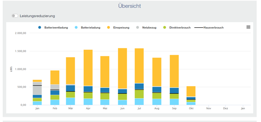

Damit war ich jetzt außer drei Monaten im Winter praktisch autark. Den Akku habe ich im August 2020 gekriegt. Natürlich gibt es einzelne Regentage wo der Akku nicht reicht. Aber in Summe kriege ich mehr für die Einspeisung als ich für Netzbezug ausgeben muss. Für den Winter sehe ich solarmäßig bei mir nicht viele weitere Möglichkeiten, außer über 10 kWp zu gehen. Aber das Dach ist voll. Ich werde wohl eher was in Richtung Wärmepumpe machen um die Gasheizung zu entlasten. Aber da fehlt mir im Moment der Platz für die Pufferspeicher. Die Gastherme hängt auf dem Dachboden, zusammen mit 300 Litern Speicher. Da ist es zu niedrig für so einen stehenden Schichtspeicher, ich hoffe, dass es da mal was liegendes gibt.

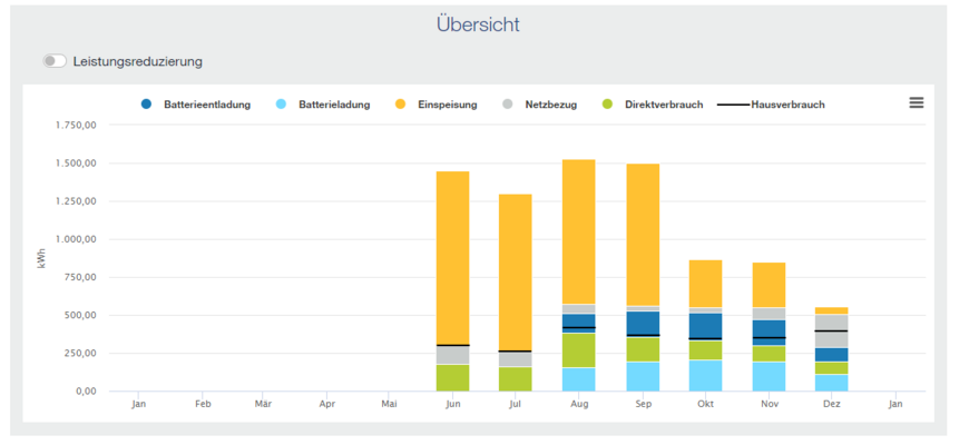

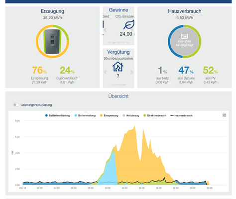

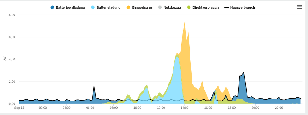

Der Akku hat 7,7 kWh. Wir sind zwei Personen. Das Haus braucht im Leerlauf ca 500 Watt. Also Kühlschrank läuft und ein PC und der ganze Kleinkram. Wenn die Kinder da sind kommt nicht viel Stromverbrauch dazu, das macht sich vor allem beim Warmwasser bemerkbar.
Bei der Auslegung hab ich mich auf die Experten verlassen. Der Akku muss groß genug sein, dass er mich lange versorgen kann, aber auch nicht zu groß, sonst wird er nicht voll und ich hab Geld beim Kauf verschwendet.
die dunkelblauen Spitzen sind Tee und Abendessen kochen. Aber auch dann reicht der Akku bis zum nächsten Morgen, wenn nicht grade der ganze Tag mieses Wetter ist.

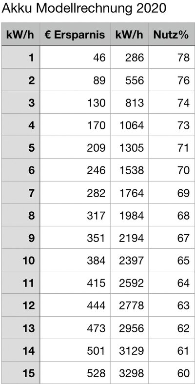

Hier mal meine Modellrechnung auf Basis meiner echten Tageswerte aus 2020.
Mit einem 5 kWh Akku hätten wir 209€ gespart, da 1305kWh in dem Jahre durch den Akku gespeichert werden konnten, (wobei ich nicht geprüft habe, ob vor dem nächsten Ladetag die Menge auch statt Zukauf genutzt werden könnte).
Die Akku Kapazität konnte in diesem Fall gerade mal zu 71% aufs Jahr gerechnet gefüllt werden.
Vor allem von Mitte November bis Mitte Februar war überwiegend nicht genug Sonnenstrom zum Volladen des Akkus vorhanden/übrig. Zum einen, weil wenig Sonne, trotz Südausrichtung und 9,36kWp, zum anderen durch unseren leider sehr hohen Verbrauch.

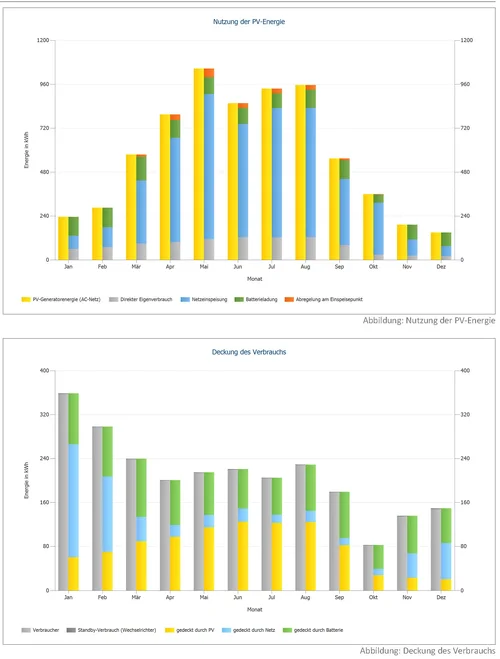

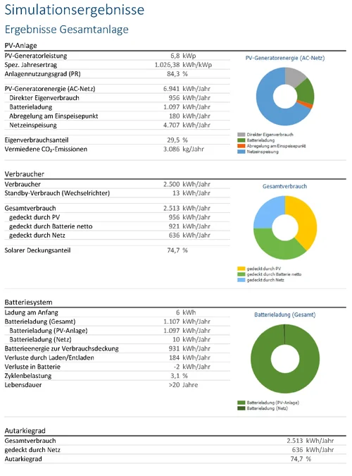

Vorige Woche habe ich eine 6,75kWp Anlage mit 6,5kWh Speicher bestellt. Wird voraussichtlich im Januar/Februar 2022 montiert.
Hier die Kostenaufstellung:
18 Stück Module à 375Wp von Heckert Solar
Fronius Symo 6.0-3-M Wechselrichter
Montage- und Elektroarbeiten
= 8.250,05 Euro netto / 10.138,86 Euro brutto
Stromspeicher VARTA pulse 6
Einschl. Montage und allem drum und dran
= 5.936,01 Euro netto / 7.063,85 Euro brutto
Zusatzleistungen:
Neuer Zählerschrank
Netzwerkadapter, Irgendwelche Unterverteilungen, Pipapo
Garantieverlängerung auf Module
Gerüstbeistellung
Förderungscheck
= 1.631,00 Euro netto / 1.940,89 Euro brutto
Rabatt: 336,13 Euro netto / 400,00 Euro brutto
Gesamt: 15.750,93 Euro netto / 18.743,60 Euro brutto
Hinzu kommen noch Elektrikerkosten, weil mein Hausanschluss etwas umgefuchtelt werden muss. Ich hoffe, dass ich mit allem unter 20.000,00 Euro bleibe.
Habe mir 4 vergleichbare Angebote von Anbietern in der Umgebung eingeholt und dieses ist das Günstigste. Es ist von einem der größten Stromanbietern in der Region.
Hier die Prognosen:
M.i.a.u.: oli, kybernaut_01, Joergsen und eine weitere Person
