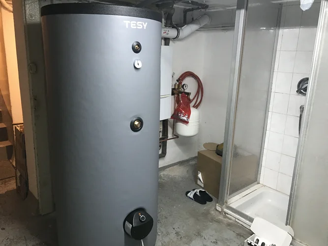

Ich hatte ja schon in meinem Keller Studio Beitrag erwähnt, dass ich dieses Jahr noch die Heizung, bzw. Wärmepumpe angehen will.
Nun sind die Lieferzeiten schlecht und die Preise hoch, also habe ich erstmal mit dem Warmwasser angefangen. Sind 500L mit zwei Wärmetauschern und einem 2,2 kW Heizstab.
Ist an der Therme angeschlossen und wird jetzt in der PV Zeit mit dem Heizstab geladen. Ist zwar nicht die Welt, weil es sonst nur so ca. 2000 kWh Gas für das Wasser im Jahr sind, aber Kleinvieh macht ja auch Mist und Strom sollte dafür genug da sein.
Dadurch das meine Insel ja nicht einspeist geht der Strom ja sonst flöten, ist mit dem E-Auto zwar auch schon gut zu machen, aber wenn ich dann ab Mai ca. 25 -35 kWh täglich habe, ist das doch ziemlich oversized. Den Speicher schalte ich wie die Stechdose in der Garage fürs Auto über eine ferngesteuerte Fritz Dect Steckdose. Da kann ich dann auch Uhrzeiten für das Heizen vergeben und irgendwann möchte ich das alles über einen Raspi laufen lassen.

Der Speicher kam rund € 1100,- und dann noch mal ca. € 1000,- für die Installation. Ist aber auch noch ein Wärmemengenzähler in den Heizkreislauf eingebaut worden, da kannst du dann sehen wieviel kWh wirklich durch die Heizrohre gehen, bzw. du wirklich an Energie brauchst.
Der Heizi meinte eigentlich reichen auch 300L bei uns mit 2 Bädern und Wanne und Duschen und gleichzeitig, aber ich habe gedacht ein bisschen mehr kann nicht schaden. Der Speicher ist nur oben an der Therme angeschlossen, das sind so ca. 150L und das reicht auch haben wir festgestellt.
Die E Heizpatrone macht dann aber unten heiß, sodass dann die ganzen 500L geladen werden.
Na, mal schauen wie dass elektrisch funktioniert. Das müsste eigentlich alles viel mehr propagandiert werden, sei es PV oder überhaupt den Umstieg auf E-Energie, das ist nun mal die einzig mögliche Zukunft.
Mein Heizi sagte, Jörg du bist der erste wo wir das jetzt mal so machen mit so einem preiswert Monoblock Wärmepumpen System.
Sonst eben Standardkost ala Vaillant, Viessmann, Wolf und wie sie alle heißen.

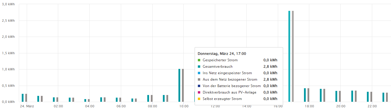

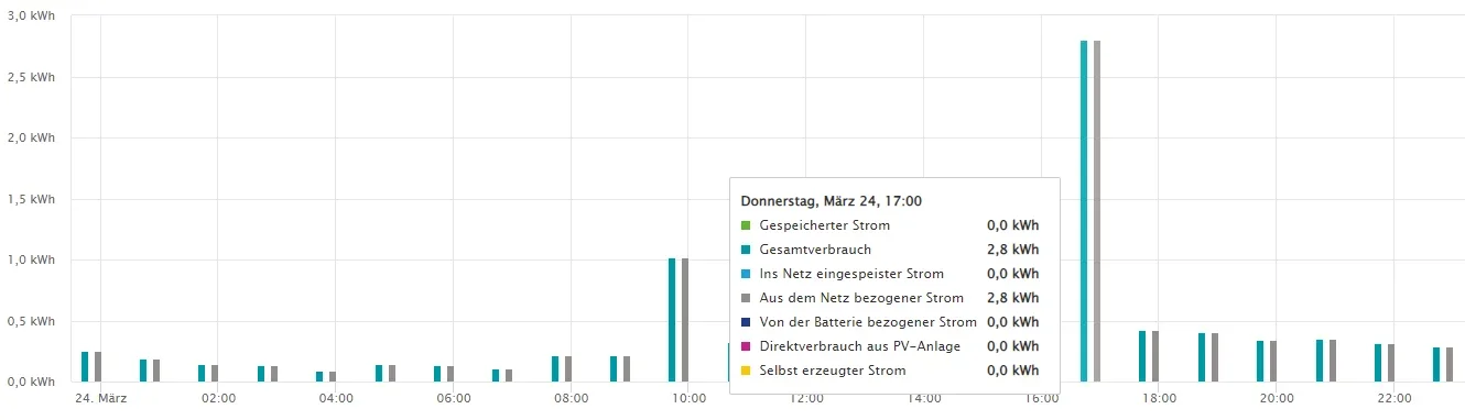

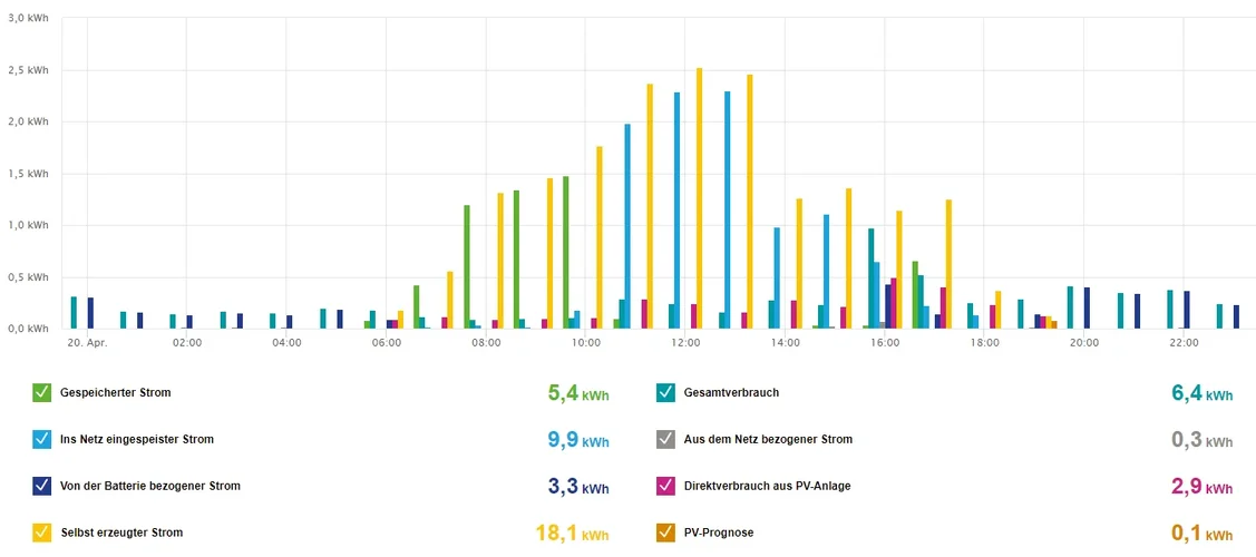

So.. Das Schreiben ist seit paar Tagen da und die Anlage läuft. So sah es gestern aus:
Eigentlich ganz zufriedenstellend, wobei es ziemlich sonnig war. Gegen 18:00 Uhr lieferte die Anlage noch rund 1,5kW, obwohl es auf der Südostseite, wo die Module sind, schon eine Weile keine direkte Sonneneinstrahlung mehr gab.
Heute wird es den ganzen Tag trüb. Bin gespannt auf den Vergleich.

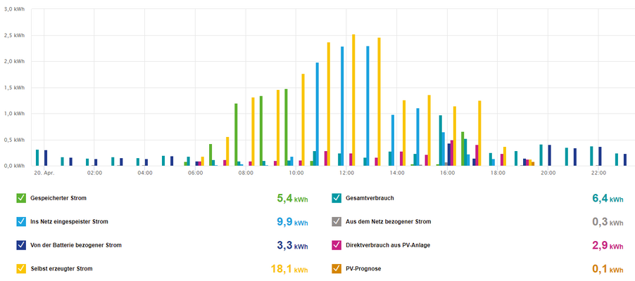

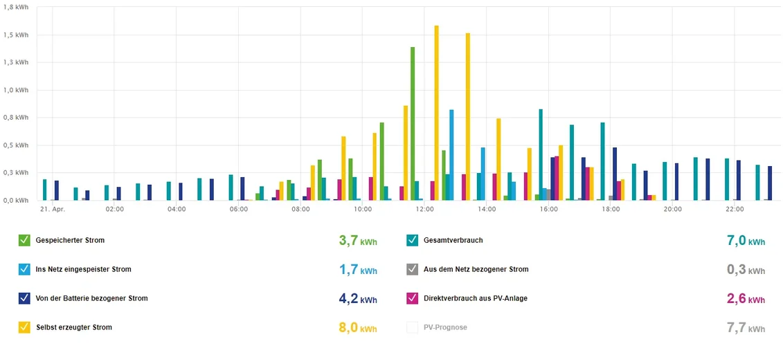

Zum Vergleich.. Hier die Daten von gestern:
Also in den Spitzen gab es rund 1kWh weniger Leistung. Wie gesagt, war es den ganzen Tags trüb und bewölkt.

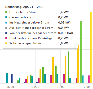

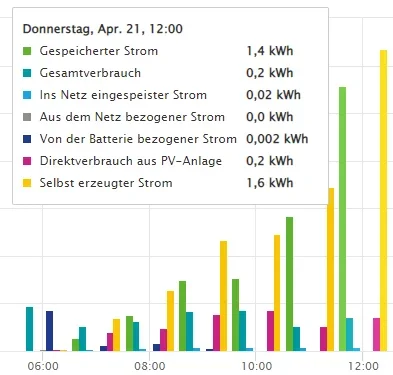

Ich verstehe an der Grafik nicht, wie z.B. um 12.00 Uhr mehr in den Akku geladen werden kann, als Strom vom Dach kommt?
  • #413
Ja, das habe ich mich auch gefragt :guckstdu:
Ich gehe davon aus, dass es sich mit dem nächsten Intervall irgendwie überschnitten oder verschoben hat..

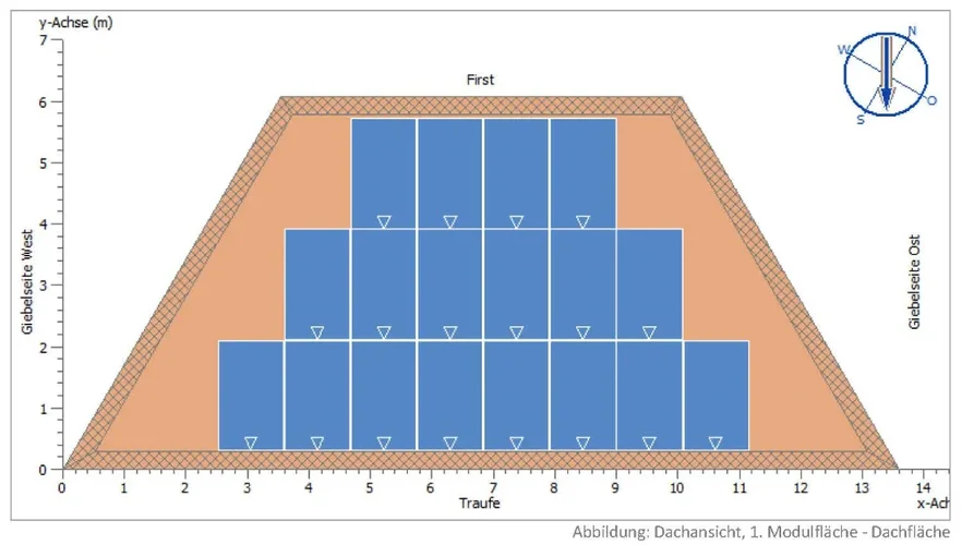

Mein Dach mit 18 Modulen von Heckert Solar (Nemo 3.0 120 M 375):
Wechselrichter ist der 6er Symo von Fronius.
Ich habe nochmal nachgeschaut.. Es ist einfach nur ein Grafikfehler. Hier die Daten vom Zeitraum, mit dem großen grünen Balken:
