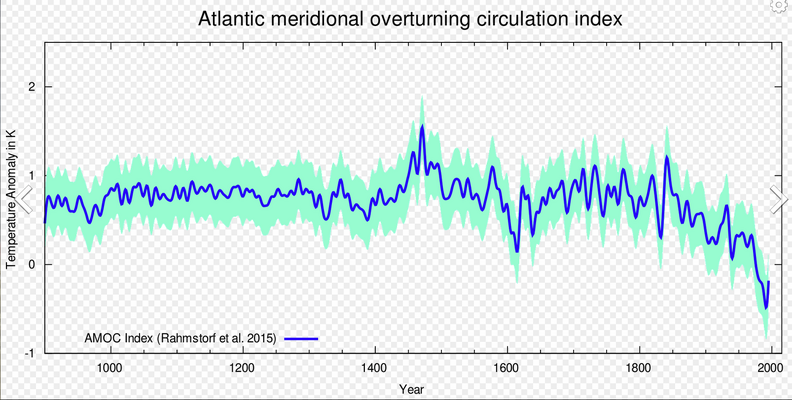

Weil ich heute etwas sarkastisch drauf bin, kann ich dich beruhigen, es wird nicht zu den +11 Grad kommen, weil vorher noch was anderes passiert: Der grösste Teil des aktuell noch gefrorenen Süsswassers schmilzt ab und fliesst in die Ozeane. Dieses Süsswasser "verdünnt" den Salzgehalt des Meers. Tieferer Salzgehalt bedeutet leichteres Wasser. Leichteres Wasser sinkt schlechter ab und kann dazu führen, dass die "transatlantische Umwälzpumpe", die viel Wärme nach Europa bringt, langsamer wird oder gar aussetzt. Dann wird's kalt (die Wissenschaft ist allerdings noch uneinig, ob's der Erderwärmung "nur" entgegenwirkt oder ob die Auswirkung weitreichender ist).
Es besteht die These, dass dieser Vorgang auch der Auslöser vergangener Eiszeiten gewesen sein könnte.
M.i.a.u.: oli und Moogulator
