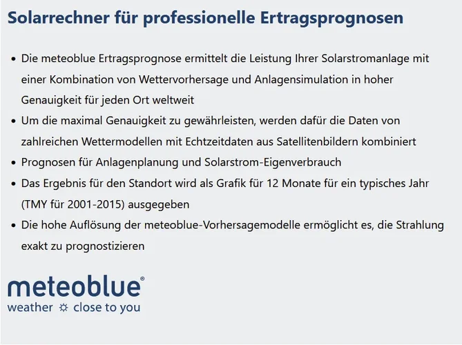

Da gibst du deinen Standort ein und das Ding berechnet dir anhand des Sonnenstandes (Dauer, Winkel, ...) über das ganze Jahr die "Ausbeute".
Ja, danke, aber ich bin etwas skeptisch bei solchen "Services", von denen man online nicht erfahren kann, wer sie zur Verfügung stellt (weil z. B. DNS Einträge auf nichts schließen lassen ;-) ) bzw. wo eine eventuelle Abhängigkeit vorhanden ist.
Hier ist auch ein Rechner, allerdings habe ich mich noch nicht damit auseinandergesetzt, der ist allerdings auch ortsunabhängig, also nicht das Gelbe vom Ei.

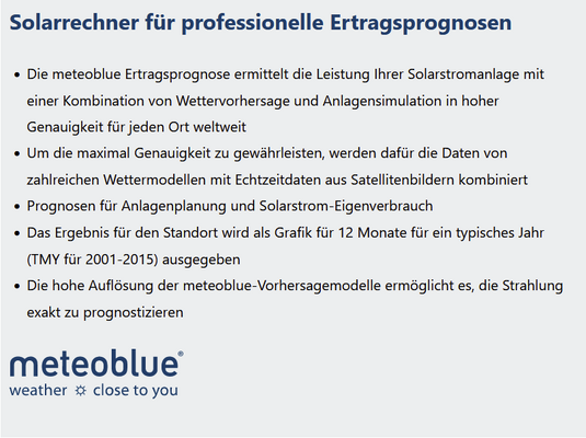

  • #522
@Moogulator könnte ja vielleicht mal mit dem Rechner für seinen Standort die progonostizierte Leistung berechnen und mit seinen Erfahrungswerten abgleichen.
M.i.a.u.: ssssssssssss14316

Hier sind die beiden Links zu den Solar-Rechnern - https://www.sequencer.de/synthesizer/threads/energiewende-solarpanels-politischer-nichtwille-und-loesungen-wie-man-das-umgehen-kann-bzw-verbessern.154681/post-2439395
mit "Anleitung" in diesem Video (dort auch)
