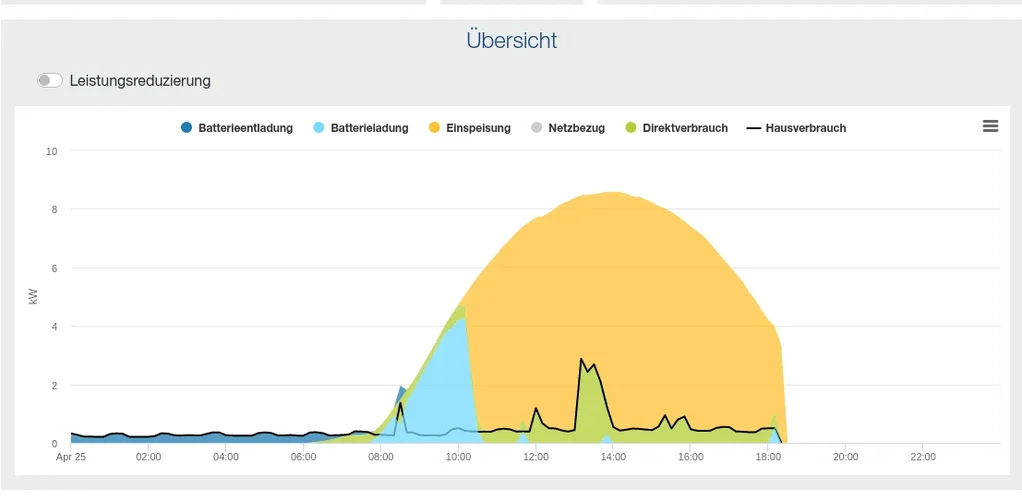

Ich warte jetzt erstmal auf den Rückruf von Eon und lasse mich telefonisch beraten..
So wie ich mich bislang informierte, kann ich mit meiner Fläche max. eine 5kWp Anlage nehmen. Das reicht wohl nur für die reine Stromversorgung. Für Warmwasser oder Heizung brauche ich viel mehr Fläche.
Jetzt ist die Frage ob Speicher oder Cloud. Auf Speicher wird es wohl hinauslaufen. Dieser kostet zwar viel Geld, kann aber seine 20 Jahre halten (kann aber auch früher kaputt gehen).
Cloud hingegen ist abzocke. Man "speichert" seinen überschüssigen Strom in der "Cloud", also speist es kostenlos ins Netz ein und im Winter kann man darauf zugreifen. Kostet im Monat ab 25 Euro (bei Eon) und falls der überschüssige Strom nicht ausreichen sollte, zahlt man überteuerte Tarife.
Ins Netz einzuspeisen ist mittlerweile auch nicht mehr so attraktiv.. Zitat: "Im Januar 2021 liegt die aktuelle Einspeisevergütung bei 8,16 Cent pro Kilowattstunde bei Anlagen mit weniger als 10 kWp."
Mir ist es wichtig, dass mir, bis auf die Solaranlage und ihre Wartung, so gut wie keine anderen Kosten anfallen und, dass ich über den Winter nicht auf andere Zugreifen muss. Das könnte wiederum zu teuer in der Anschaffung werden, sodass es nicht mehr wirtschaftlich wird.
Bin mal auf die Beratung gespannt. Das Ende vom Lied könnte Verzicht auf Photovoltaik werden..

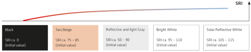

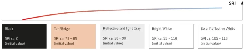

Eine Frage, etwas weiter weg vom Thema:
Welcher Hintergrund reflektiert und speichert Sonnenwärme für meine Terrassensitzplatz am besten?
Für kältere Tage im Winter, Frühling, Herbst.
Laut dieser Grafik "Solar Reflectance Index" müsste leichtes Grau die beste Lösung sein,
besonders bei bewölkten Tagen (Sonnenschein, Wolken, wieder Sonnenschein...)
  • #131
Hitze "anziehen": Schwarz.
Deshalb sind Sonnenkollektoren für Wasser meist schwarz unter/hinterlegt.
