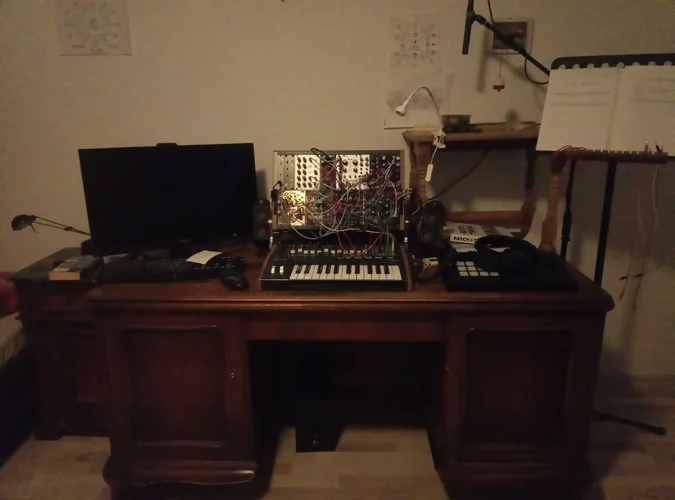

Hier noch ein Foto vom "Arbeitsbereich". Das Regal wird auf der Höhe des Beistell-Tischs monitert (der kommt dann weg). Was bei meiner Größe ungefähr auf Nasenhöhe ist. Auf dem Tisch kommt dann perspektivisch noch nen Mischpult und nen Rack und dann isser vermutlich schon zu voll. Hinter dem Tisch ist auch eher schlecht, weil dann die Bewegungsfläche im Raum noch weiter eingeschränkt wird (Der Tisch ist ja schon wuchtig).
Erstmal würde ich in einen neuen Tisch investieren. Dieses alte DDR Design führt doch zu Haltungsschäden und ich sehe nicht, wo genau da Monitore Platz haben.

Wenn ich es richtig sehe, dann ist das kein Studio, sondern ein Musik-Tisch in einem Raum, in dem vor allem anderweitig gelebt wird (nebendran steht das Bett) - ich würde das so eingerichtet lassen, wie es für Dich gemütlich ist, und die Boxen auch auf diesen Bedarf(=Leben) ausrichten. Da machen dann Ultranahfeld-Monitore wie die iLouds mit einem Sweet-Spot von 50x50cm keinen Sinn. Ich würde Richtung KRKs oder die von mir erwähnten JBLs gehen.
Mag sein, aber ich mag den Tisch und den Stil :) Die Monitore kommen ja auf das noch anzuschraubende Regal ;-)
Genau, ist mein Raum für fast alles :D Okay, danke für das Zahlreiche Feedback. Ich gehe mit Martins und fanwanders Standpunkt. Eher günstige Monitore und dann später richtig gute Kopfhörer. Vielen Dank :)
