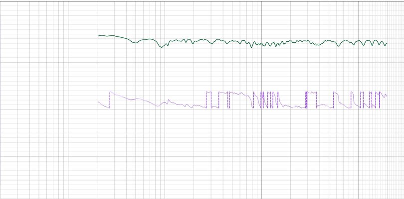

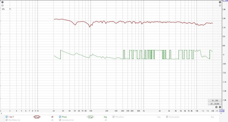

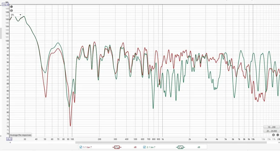

hab jetzt mal Messungen gemacht.

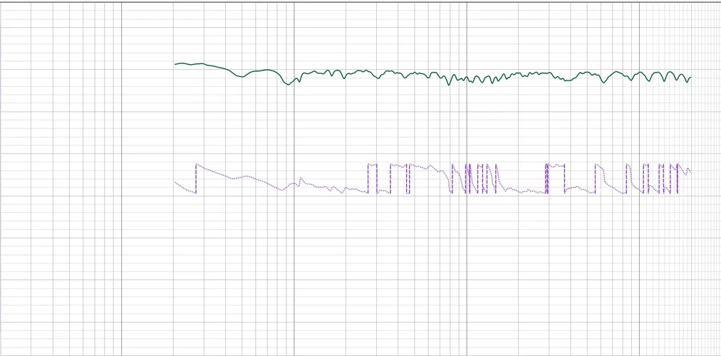

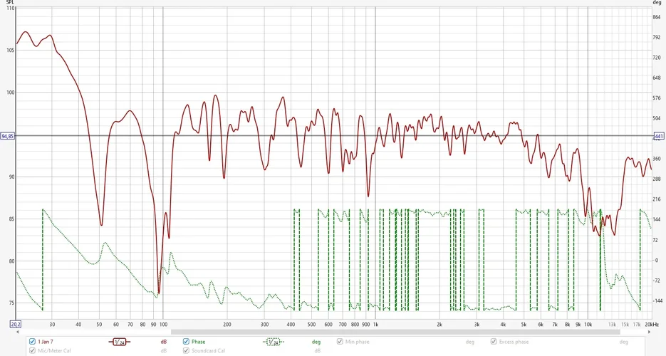

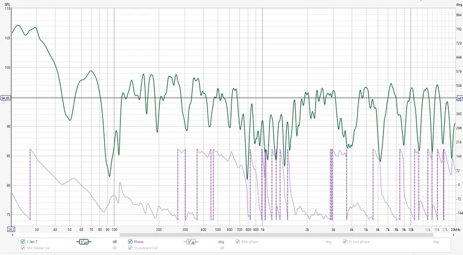

Welche Einstellung würdet ihr wählen? Ist nicht weit auseinander ich weiß, ich meine aber, dass ich einen Unterschied hören kann. messung aub.webpmessung b.webpmessung a.webp

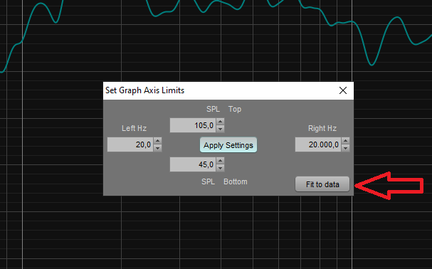

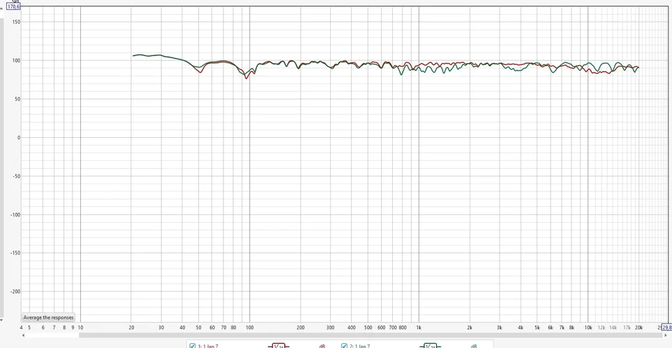

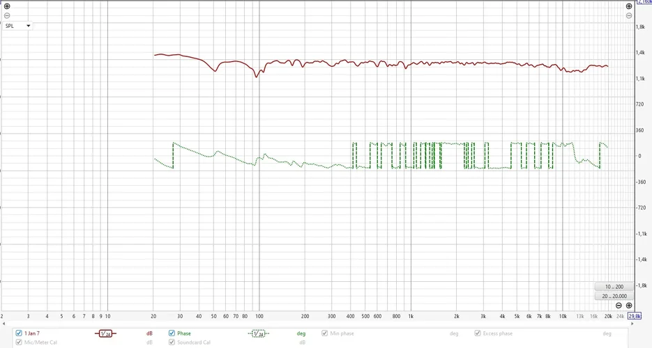

Klick mal oben rechts auf das Kästchen mit den vier Pfeilen und danach auf "Fit to data".
Die Skalierung ist unbrauchbar. An der y-Achse maximal 50-60 dB auftragen, bei dir sind es aktuell mehr als 350 dB, da erkennt man nix.

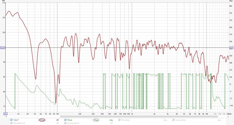

Sieht nach Mode, SBIR und Unsymmetrie aus.
Wie empfindest du den Klang?
  • #44

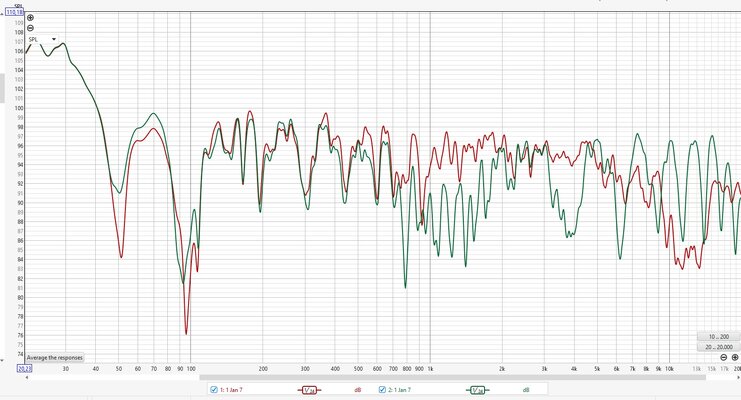

Das sind nicht beide Boxen einzeln. Lediglich einmal mit ma 1 gemessen mit Subwoofer an und einmal mit dem ding aus. Ich finde es klingt gut. Klar ist weit davon weg ideal zu sein. Klingt viel besser als die yamaha hs7 die ich vorher hatte. Wo meint ihr sollte der Sub stehen zwischen den Monitoren unterm Tisch oder etwas versetzt?
Was ist sbir?
  • #45
Das sieht wie eine verwertbare Messung aus, was da was ist, wäre vielleicht ganz schön dazu zu wissen.
1/6-smoothing unter "Graph" noch aktivieren, dann ist das aussagekräftiger.
Einzelmessungen der Zweige + Summe wäre schön und hilfreich für uns alle, die Addition im Übernahmebereich ist immer wichtig! :)
Du hast auf jeden Fall bei 100 Hz eine destruktive Interferenz, dasselbe eine Oktave darunter, darüber mit gutem Willen auch, das wird also eine Raummeigenschaft sein.
Darüber sieht das auf den ersten Blick ganz normal aus, das Gezappel erzählt wenig, deshalb Smoothing.
((Wie sind die Abmessungen deines Raumes (Edit: Steht vorne, vergiss es...war woanders :D), wo ist dein Subwoofer platziert? Ein kleiner Raum und ein Subwoofer ergänzen sich ggf. wunderbar, je nach Bauweise.))
Lamda/2 von 50 Hz sind 3,43 m, erste und dritte Mode in Querrichtung wohl, bei mittigem Sitzen vor der ~4 m-Wand. Plusminus. (Schrägen...)
Da sitzt du mittig jeweils voll im Schalldruckminimum.
Die komplizierte Variante von "Du bist in einem Raum, nicht draußen."
Also nichts Neues.
