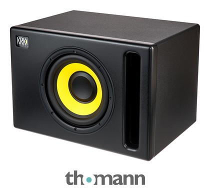

Hi, ich will meinen Sound untenrum noch verbessern, weswegen ich über einen Subwoofer nachdenke. Ganz wichtig, es geht mir nicht um Lautstärke. Ich will nur etwas mehr Druck in den tiefen Frequenzen, auch, weil meine Musik basslastig ist.
Da ich diese Monitore habe ...
... fiel mein Blick auf:
Dummer weise nicht lieferbar :sad:
Eine Nummer größer wär dann der S10G4, aber im meinem Fall überdimensioniert - nehme ich jedenfalls an.
Spricht eigentlich was dafür, Monitore und Subwoofer vom selben Hersteller zu kombinieren? Rein von der Logik her, müsste das völlig Latte sein, oder?

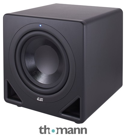

Dann fand ich diesen hier:
Von den reinen Daten her besser und dabei sogar günstiger. Irgendwelche Nachteile?
Was würdet ihr sagen, lohnt sich ein Subwoofer bei meinen Monitoren überhaupt? Also rein subjektiv. Oder kann man das allgemein von außen nicht beantworten? Sollte man mehr investieren, und wenn ja, warum? Habt ihr andere Favoriten als die oben verlinkten? Ganz wichtig sind mir XLR-Anschlüsse, da ich sonst neue Kabel bräuchte.

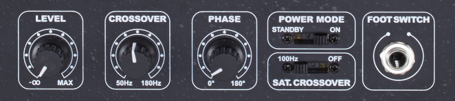

So, der ESI Aktiv 10S ist jetzt angekommen und verkabelt. Mit den Parametern Level, Crossover, Phase und dem Handbuch habe ich mich theoretisch beschäftigt und soweit auch kapiert (hoffentlich). Mir ist noch nicht so ganz klar, was genau der SAT.CROSSOVER Schalter macht. Bzw. was der macht, steht im Handbuch. Irgendeine Empfehlung zur Nutzung dieser Option? Auch Empfehlungen zu den anderen Parametern werden dankend angenommen ;-)
Ich dachte mir, ich stell fen Crossover so auf 9 Uhr, lass den SAT.Crossover aus und schau dann mal. Bzw. die Einstellung wie im Screenshot scheint mit auch sinnvoll für den Anfang. Leider sieht man nicht, an welcher Stelle genau die 100 Hz Position wäre.
Edit: Ich sitze hier gerade und höre ganz andächtig diesem neuen Sound zu. Ist mein erster "richtiger" Sub. Bitte verzeiht meine Unwissenheit, aber was mich echt umhaut, weil ich's so nicht erwartet hätte: Selbst, wenn das Volume-Level ganz links ist, also aus dem Subwoover selber nichts kommt, habe ich auf den Speakern jetzt einen extremen Pegel. Will sagen, wo ich vorher am Mixer den Volume-Regler auf 0db hatte, habe ich den Regler jetzt bei ca. 15% für dieselbe Lautstärke. Hab die Speaker eben von 0 auf -10 db runtergeregelt, um das Signal zu bändigen. Ist das normal, dass ein Subwoover so krass verstäkt?

... Mir ist noch nicht so ganz klar, was genau der SAT.CROSSOVER Schalter macht. Bzw. was der macht, steht im Handbuch. Irgendeine Empfehlung zur Nutzung dieser Option? Auch Empfehlungen zu den anderen Parametern werden dankend angenommen ;-)
I
Das steht auf der Webseite:
"separate satellite output crossover frequency: @100Hz and flat (adjustable)"
Ich denke da kannst du noch weitere Boxen anschließen (Satelliten), mit einer festen Crossover Frequenz von 100Hz.
Woran das mit der Lautstärke liegt kann ich mir auch nicht erklären.
Der Level-Regler ist nur für den Woofer zuständig. Mit ihm passt du quasi einmal den gewünschten Woofer-Anteil an, so dass es für dich passt. Soweit ist das alles normal. Die Lautstärke der beiden Monitore passt du analog dazu an den Monitoren an. Dass deren Signal durch den Subwoofer verstärkt wird, finde ich jetzt nicht nachteilig. Für dich ist es nur ungewohnt.
Ich hatte das so interpretiert, dass das ein Hi-Pass-Filter ab 100Hz für die Speaker ist.
Ja, ist nicht nachteilig. Aber überraschend in der Größenordnung. Habe die Speaker aktuell auf -15db gegenüber vorher 0, und den Fader am Mixer niedriger.
Ja genau, der Woofer hat ja einen (durchgeschliffenen) Ausgang für die Satelliten mit schaltbarer Trennfrequenz bei 100 Hz (Highpass). Möglicherweise erklärt sich der Pegelzugewinn bei den Satelliten mit der höheren Trennung (Entlastung der Lautsprecher).
Den Pegelzugewinn habe ich auch bei SAT.CROSSOVER auf Off. Überhaupt habe ich bisher bei der SAT.CROSSOVER-Einstellung noch keinen hörbaren Unterschied bemerkt. Ist aber auch schwierig, weil ich jedes mal dazu unter den Tisch kriechen muss und dann wieder zurück an die Sitzposition. Da fallen kleine Unterschiede eventuell nicht so auf.
