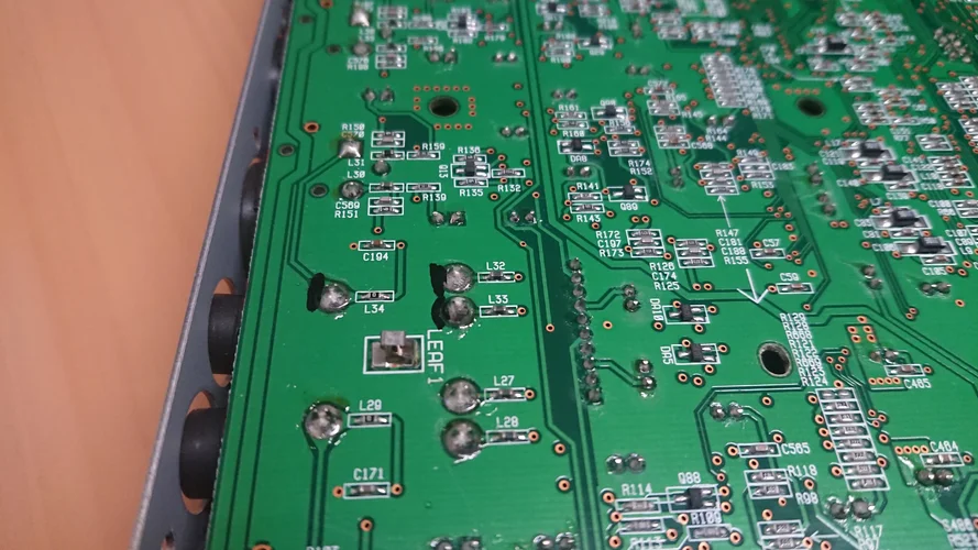

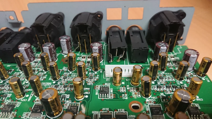

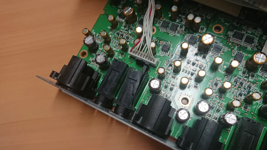

Vor über 10 Jahren habe ich es geschafft eine Klinkenbuchse im Edirol m16dx zu demolieren. Da ich stattdessen den XLR-Eingang benutzte, sah ich es nicht als notwendig an, sie reparieren zu lassen. Nun habe ich ein Bisschen Löterfahrungen gesammelt und würde ich sie gern selbst wechseln.
Hat jemand eine Idee welche Klinkenbuchse ich hierzu kaufen müsste oder wie ich sowas herausfinden kann? Roland habe ich bereits angeschrieben. Erfahrungsgemäß dauert es etwas länger bis da eine Antwort kommt. Bei Mouser und Reichelt habe ich bislang nichts passendes gefunden, was aber auch an mir liegen könnte.
Über ein paar Tipps zur Herangehensweise würde ich mich ebenso freuen, ansonsten mache ich ganz konventionell mit roher Gewalt.. Die Buchse aufbrechen, die Pins abschneiden und herauslöten.
Die drei Pins habe ich markiert.

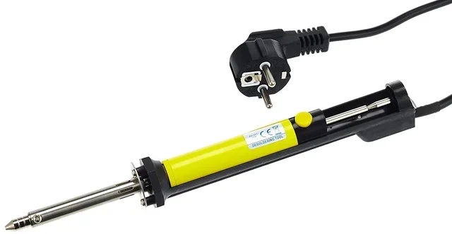

Zur Vorgehensweise:
An die Platine kommst Du ja gut dran, also rauslöten das Ding. Es gibt dazu hier schon ein paar Threads, für mich funktioniert eine elektrische Entlötpumpe am besten, Bild unten.
Zuerst ein bisschen frisches Lot drauf sonst bekommst Du das alte nie zum Schmelzen - ein Flussmittelstift soll da auch funktionieren.
Immer mal an dem Ding wackeln, auch beim entlöten.
Notfalls die Kontakte oben abschneiden, falls Du drankommst, und dann den Rest unten entfernen.

Ich habe nur eine mechanische Lötsaugpumpe (falls man das so nennt) und die ist nicht gerade toll. Aber vielen Dank für den Tipp mit frischem Lot/Flussmittelstift! Ich mache mich jetzt auf die Suche nach dem Ersatzteil. Hoffe, dass Korn es halbwegs schnell liefern kann.

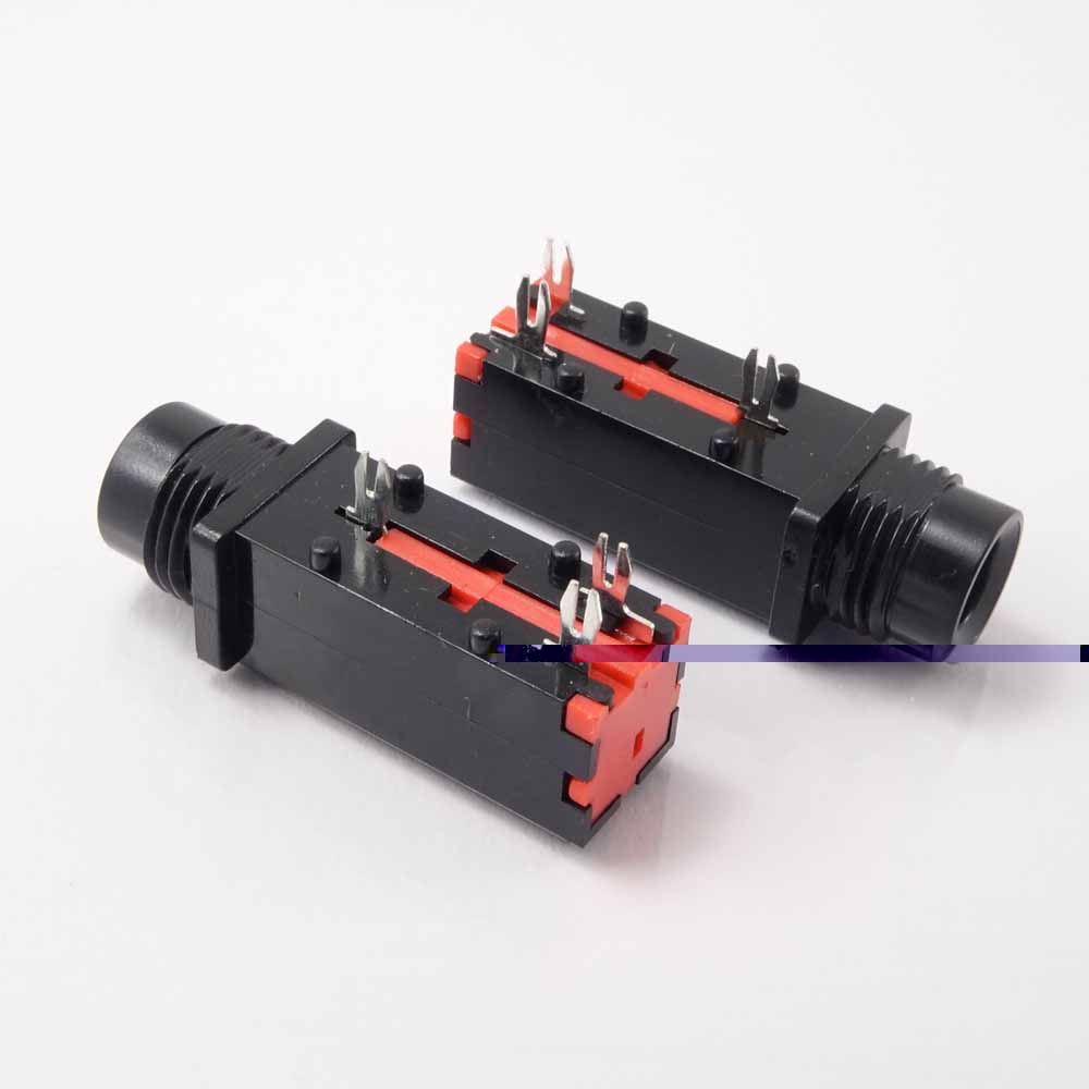

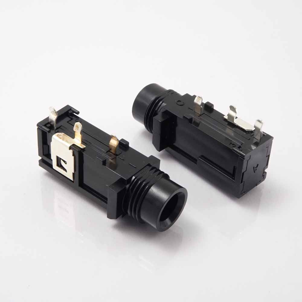

Di Buchsen verwendet Roland schon ewig. Ich bin mal mit der Partnumber aus einem alten Service-Manual (SRV-2000) auf die Suche bei Google gegangen:
HLJ-4306 oder HLJ-0521
Führt zu: "Hosiden Jack Connectors"
zB:
Super! Danke vielmals! Die Roten sehen wie "meine" aus und kosten ca. 10% vom Kornpreis.
