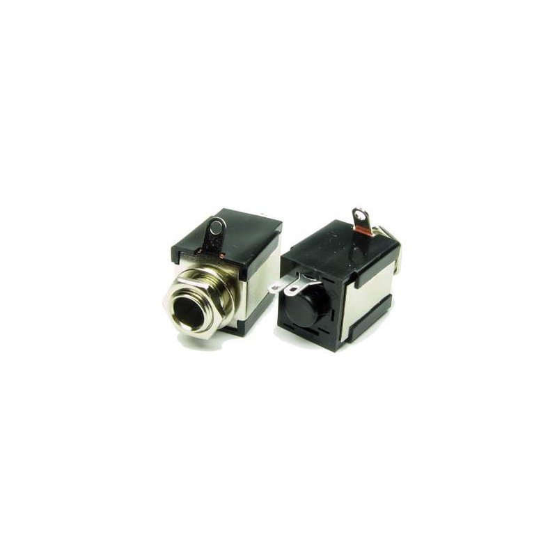

Hallo,
ich bin auf der Suche nach hochwertigen geschlossenen Klinkenbuchsen 6,3mm.
Welche wäre da empfehlenswert und auch langlebig?
Habe bei Musikding diese hier gefunden:
http://www.musikding.de/63mm-Klinkenbuc ... m-Schalter
Freue mich über eine Empfehlung.
"Geschlossen" hat nicht nur Vorteile. Vom "Versiffungsfaktor" her können offene Buchsen sogar manchmal besser sein, wenn sie fest wo eingebaut sind. Man kann sie auf jeden Fall leichter reinigen...
Neben Switchcraft kann ich auch den deutschen Hersteller "Lumberg" empfehlen (der hat zumindest offene, geschlossene weiß ich nicht).
Ich würde auch offene Buchse bevorzugen. Insbesondere bei Steckfeldern, wenn die Buchsen-Öffnung nach oben zeigt (=quasi Staubansaugöffnung). Nicht umsonst sind wirklich professionelle Audiosteckfeldbuchsen (Bantam / TT) immer offen.
Ist für analoge Module gedacht. Ich mags nicht, wenn man durch die Buchsen ins Inneren des Modules schauen kann. Und wenn die Buchse irgendwann man Probleme machen sollte, wird sie halt ausgetauscht.
