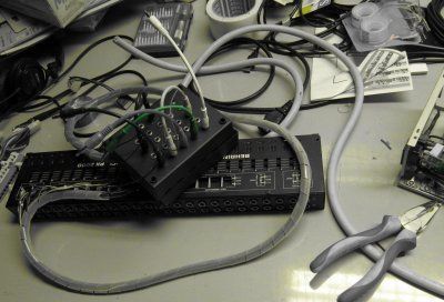

Obendrein ständiger Änderungsbedarf während dem Jammen (gut 40 Steckvorgänge/Stunde) und mir erschien eine normale Patchbay nicht komfortabel genug. Zu streng zum Umstecken und viel Platzbedarf in meinem Sweet-Spot-Hantier-Bereich.
Deshalb hab ich mich dazu entschlossen eine Patchbay für die Patchbay zu machen :)
In der Hoffnung, dass ich sowohl patchen als auch mischen kann.
10 Signal-Quellen und 5 Signal-Ziele mit je 3 Buchsen zum mischen

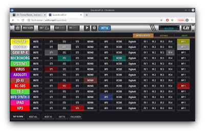

Das Patchen hat funktioniert aber das Mischen weniger gut. Ich kann nur jedem davon abraten das passiv zu versuchen da beim plumpen zusammenführen von 2 oder mehr Audio-Signalen das Summensignal immer leiser wird.
Letztendlich hab ich mir eine Mixing-Konsole gekauft (Soundcraft ui24r) und dafür ein Custom-Interface programmiert, dass sich auf einen Matrix-Mixer reduziert.
Dies klappt nun fast perfekt nach meinen Vorstellungen und Wünschen. In meinem rechnerlosen Setup brauch ich allerdings nun zwingend ein Tablet oder Smartphone um mein Matrix-Interface zu bedienen :(
