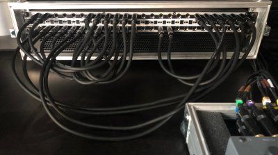

Zur Kabellänge, wenn ich davon ausgehe, dass eine Patchbay ein 19 Zoll-Gerät ist, eine Höheneinheit hat und an den Seiten für die "Rackohren" vielleicht 2-4 cm (je nach Bauweise) abgezogen werden können, dann ergibt sich ein maximaler Abstand der patchbaren Kontakte von ca. 40 cm. Wenn ich da halbwegs bequem arbeiten möchte, dann sind dafür 40 bis 45 cm zu kurz. Vermutlich bieten sich verschiedene Längen zwischen 30 und 50 cm an.
  • #54
Ok. Bei nicht-gewinkelten Kabeln misst man von Spitze bis Spitze, richtig?
Keine Ahnung, ob das von den Herstellern einheitlich gehandhabt wird. In der Regel bezieht sich die Längeangabe auf das Kabel zwischen den Steckern. Ein Beispiel, dieses Cordial-Kabel misst von Tip zu Tip 46 cm und hat eine angegebene Länge von 30 cm. Das ist die Länge von Knickschutz zu Knickschutz.
Ich würde davon ausgehen, dass das bei den oben verlinkten Kabeln nicht viel anders ist.

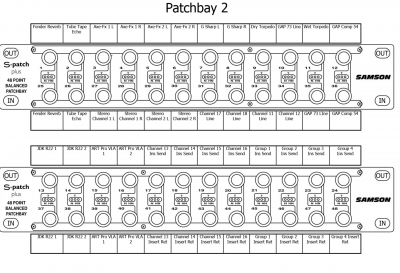

Half Normalized:
Was oben rauskommt geht ohne Kabelverbindung automatisch in den Eingang darunter.
Wenn nur in Output ein Kabel gesteckt wird gelangt das Signal dennoch in den darunterliegenden Input.
So lassen sich z.B.: Signale abgreifen. Leider nur ein mal.*
Das würde ja aber bedeuten, dass an ein Ausgang eines Geräte auf 2 Eingänge verbunden werden, was man sonst ja mit einem Y-Kabel machen würde. Doch das hat meist einen Einfluss auf das Signal, oder etwa nicht ? Oder nicht zwingend ? Zumal der Aufbau von Patchbay meist passiv ist.
Ich fände dieser Modus nämlich noch interessant um einerseits das trockene Signal aufzunehmen und andererseits parallel dazu Effekte zu verbinden und in einem separaten Eingang das Effektsignal aufzunehmen. So kann ich dann in der DAW immer noch Effektsignal und Trockensignal zusammenmischen oder mit dem trockenen Signal nochmals ganz andere Dinge anstellen.
  • #58
Ist nicht ganz so elegant wie jetzt eine aktive Lösung und kann evtl. die Lautstärke reduzieren aber geht. Ja, das klingt nicht ganz so überzeugend aber ich würds auch so machen.
