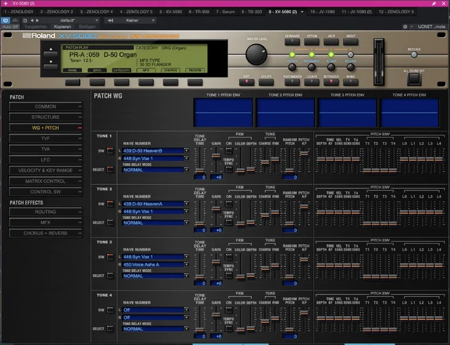

@MBortsch : Warum irgendwann gelüftet? Ich hab dir doch die Lösung genannt. Nimm das D50 Organ Preset (ab JV-1080 Serie). Dann die von mir genannten Wellenformen dazulayern (Syn Vox 1 anstatt Synvoice 1 geht auch). Level der einzelnen Wellenformen anpassen und du kommst zu 90% den Sound den du schon fast ein Jahrzehnt suchst...und warte...ich lade dir ein kurzes Stück hoch wo ich alles selbst instrumentiert habe weil es mich selber interessiert hatte. Die restlichen 10% sind dann Effekte, wo sich Oliver und Jens auch nicht mehr wirklich dran erinnern können. Den Leadsound hatte Oliver damals nochmal in Dark side of the moon benutzt und da klingt er auch wieder anders.
  • #52
Hier noch das Preset wie es gelayert ist

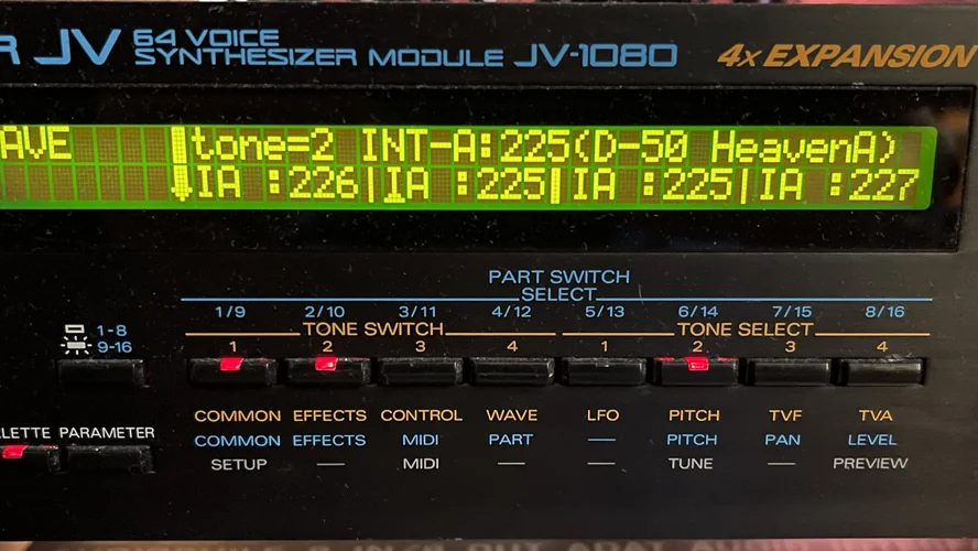

Gutes Beispiel, das zeigt wie unterschiedlich die verschiedenen Generationen der Reihe sind und warum die Presets nicht identisch klingen.
Beim 1080/2080/JD800/990 kann man nicht eigene Waves für L/R einstellen.
Im 1080 zB. besteht das D50 Organ Patch aus nur 2 Partials mit den Waves "D50 Heaven A und B" (Nochmal A und C sind in den deaktivierten Partials voreingestellt).

Besteht da echt ein Unterschied zwischen Hardware und Plugin? Also das Plugin ermöglicht mehr an den Wavetables zu wurschteln?
  • #55
Du meinst beim XV-5080? Nein. Die Hardware konnte das auch schon. Das Ding war im Vergleich zum 1080 wesentlich erweitert. Da sind einige Generationen dazwischen.
  • #57
Generell bei den Roland Romplern. Hatte sich so gelesen als ob man die jeweiligen Partials in der Hardware nicht austauschen kann in den Presets. Vielleicht hab ich das auch falsch verstanden
Im JD-990 hört sich aber das Patch Tangerine auch sehr verdächtig an Klick! Wenn man da den Attack und Release ändert....leider hab ich keinen 990er um das auszuprobieren
  • #59
Ja das hast Du. Was ich meine ist dass der XV-5080 Stereosamples hat und man sogar jeweils eigene Waves für L/R einstellen kann. Dies geht bei den früheren Generationen aber nicht sondern nur eine Wave pro Partial/Tone.

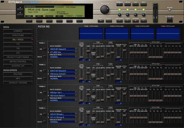

@All: Falls es wen interessiert. Ich hab mich nochmal rangesetzt und mit dem XV-5080 experiment bzw. das Patch umgebaut. Nun würde ich meinen ist das schon extrem nah was man heutzutage mit dem Plugin erreichen kann.
