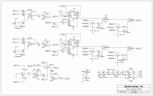

Ich habe ein 808 HH cl/op Modul aber am liebsten nehme ich die Liquid HH Schaltung da braucht es allerdings noch Hüllkurve und VCA...
